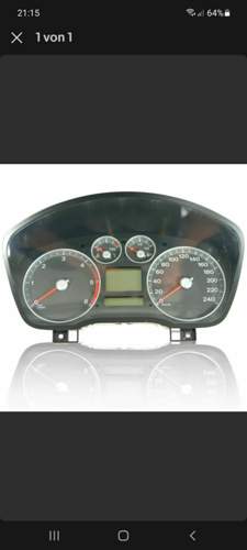

Hallo ist es möglich ein anderes KI in meinem C Max einzubauen, eins mit Größerem Display. Ohne das neue andere anzupassen. Im Mondeo MK3 ist es möglich die KI's untereinander zu tauschen.Hatte ich hier im Forum gelesen. Hatte mich mit einigen Händlern unterhalten, die sagten mir auch das ich nur auf die Nummer hinten auf dem KI achten muss, wenn die gleich ist. Würde alles ohne Probleme gehen. Da die WFS und auch die Wagen Kennung auf dem Steuergerät liegen würde.
Habe da jetzt keine Lust , mir ein zu Kaufen und dann geht das nicht. Über Antworten würde ich mich Freuen.

Das größere Display hat etwas mit dem Navi (Richtungspfeile) zu tun, und auch mit dem Automatikgetriebe (Ganganzeige). Das hat nicht Direkt etwas mit dem C-Max zu tun.
Es spricht nichts dagegen das zu verbauen, nur muss die Wegfahrsperre angelernt werden, und es sollten die Daten von deinem auf das neue übertragen werden.

die Wegfahrsperre muss man immer anlernen, und wenn man es richtig macht muss man die Daten von deinem auf das neue übertragen, ein Spenderfahrzeug das mit deinem identisch ist (und sich nur das Kombiinstrument unterschiedet) wirst du nicht finden

, 1. das ist die Wegfahrsperre, bei dieser Modellreihe läuft die Wegfahrsperre über das KI
und 2. gibt es große Unterschiede in der Ausstattung, ein übertragen der Daten ist mehr als empfehelswert, aber du kannst natürlich auf diesen Punkt verzichten und hoffen das es keine Probleme gibt

die Teilenummer sagt aus ob das Teil bei dir passt, aber sie sagt nichts über die Software (Programmierung) aus, schon gar nicht über die Wegfahrsperre ...
jedes Auto hat eine eigene Konfiguration (je nach Ausstattung), die kann nicht anhand der Teilenummer abgeleitet werden. Und die Wegfahrsperre ist die Wegfahrsperre, die kann man nicht anhand der Teilnummer umgehen! Wie gesagt den Punkt mit der Konfiguration kannst du ignorieren, aber die Wegfahrsperre nicht!
