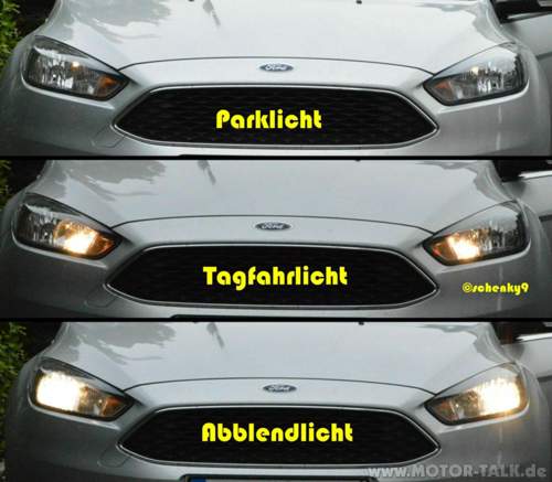

Hallo beisammen,
nun ist er da, der max - tolles Auto!
Aber: Das "Tagfahrlicht" stört mich schon, dabei brennen das Abblendlicht und die Rückleuchten.
Ausserdem scheint das Fahrzeug keine Eistellung zu bieten, um die Türen nach Fahrtantritt automatisch zu verriegeln.
Kann man da vielleicht in der Werkstatt per Diagnosegerät was umkonfigurieren lassen?
lg.

Du hast kein echtes Tagfahrlich sondern die skandinavische "Mogelversion". Dein FFH kann Dir dies rausnehmen.
Im Handel gibt es von Hanssen und Osram als auch von Ford selbst Nachrüst-TFL (LEDs).
Die Close-Funktion sollte auch machbar sein - ich rate aber davon ab!
Bedenke bitte das je Fahrt alle Schlösser doppelt so viele Arbeitszyklen bewältigen müssen:
Aufsperren - losfahren (absperren), ankommen (aufsperren), abschließen.
Da kann es vorkommen, dass ein Schloss mal den Geist aufgibt. Das hatte ich in meinem ersten Touran so. Im 2. Touran habe ich es mir dann rausprogrammiert und vermisse es im GCM nicht (wohne nicht im Ghetto und fahre auch durch keins - daher meiner Meinung nach nicht erforderlich und wenn doch - dann halt mal manuell auf die Schließfunktion drücken).

ich bin grad etwas irriert, der Thread Titel spricht von einem 2015er Max - hat dieser denn (wieder) die scandinavische Lösung???
@Andi2011 schrieb am 16. Juni 2015 um 20:18:46 Uhr:
Moin,
LED Tagfahrlicht ist nur bei Titanium oder Xenon Serie.
Da der C-MAX wohl neu typisiert wurde braucht er jetzt eine Tagfahrlichtlösung, die scheinbar auf die skandinavische Art gelöst wurde.

eigentlich müsste der Max doch jetzt auch wie der Focus serienmäßig ein TFL in den Scheinwerfern haben ( nur als LED auch dort an bestimmte Ausstattungen gebunden oder einzeln bestellbar).
@Andi2011 schrieb am 16. Juni 2015 um 20:38:36 Uhr:
A) ...oder einen vFL Max?!
B) eigentlich müsste der Max doch jetzt auch wie der Focus serienmäßig ein TFL in den Scheinwerfern haben ( nur als LED auch dort an bestimmte Ausstattungen gebunden oder einzeln bestellbar).
A) Möglich, das muss er uns wohl selbst erklären
B) Wie ist das beim Focus gelöst, eigene H7 Lämpchen für TFL wenn kein LED oder einfach Abblendlicht?
monegasse
Gute Frage, in der Preisliste Mai 2015 steht das Tagfahrlicht für alle Ausstattungslinien ohne weiter Informationen für 50€ als bestellbar drin, die LED Variante (losgelöst von Kombis oder Paketen) kostet ab Trend 215 Euro...kann also doc tatsächlich sein, dass es wieder die 50€ Skandinavien-Variante ist!
Ich hab noch keine Foto im Forum gesehen,da haben eigentlich alle immer die LED TFL, ich forsche mal!

Im Forum gibt es einen Focus FL Fahrer der sagt, bei ihm ist kein LED TFL verbaut und er hat auch keine skandinavische Lösung, sondern es leuchtet vorn separat serienmäßig eine H7 Lampe - ein Foto folgt mit Glück heute Abend, er will eines einstellen.
@Andi2011 schrieb am 17. Juni 2015 um 10:59:11 Uhr:
Ja diese Logik zum TFL werde ich nie verstehen. Warum baut man eine separate "H7 -Funzel" ein, wenn doch ein ordentlicher Abblendlicht Hauptscheinwerfer vorhanden wäre, den man nur einschalten müsste. VW macht das übrigens genauso wenn das aufpreispflichtige LED-TFL nicht verbaut ist. Insofern wäre die skandinavische Lösung beim C-MAX ja direkt vernünftig.
