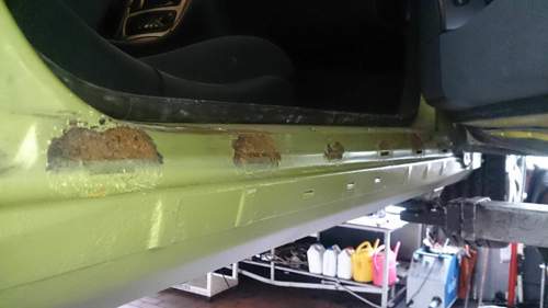

Ich habe mir Anfang März einen 230k aus 4 / 2002 zugelegt mit einer lpg Anlage welche vor 25000 km verbaut worden ist und fast Vollausstattung, Navi, Telefon, Standheizung, bi-xenon usw.
Das Auto hatte 202000 km runter, bis 160000 Scheckheft bei Benz. Danach weitere Inspektionen bei einer freien.
Leider war an dem Wagen mehr zu machen als erwartet. Keine ölstopkabel verbaut, daher lambdas beide neu, waren verölt, bremsen rundum komplett neu, querlenker rechts neu, inspektion, Thermostat, und paar Kleinigkeiten sowie neue sommerreifen.
Ebenso müsste die lpg Anlage eingetragen werden, hatte ich im Vorfeld jedoch mit ner bekannten lpg werkstatt abgeklärt inwiefern das möglich ist.
Von der Karosse, gab es natürlich rost, etwas am radlauf. Dennoch habe ich alles zerlegt und da kam es auch zum Vorschein. Unter der einstiegsleiste richtig viel rost.
Bis auf Metall runter, ordentlich aufgearbeitet und Lacken lassen.
Anschließend jeden Hohlraum geflutet, vorher eine endoskopie durchgeführt, und anschließend Dinge wie schweller radläufe etc. Konserviert.
Naja letztendlich hat der Wagen das doppelte vom Kaufpreis gekostet, steht technisch jedoch wie eine eins da, und fährt sich auch sehr gut.
