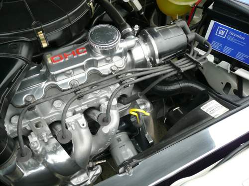

Hallo erstmal,
Ich fahre einen Opel Kadett E '91 mit dem C16NZ,
hier ist mein Problem, wenn der Motor Kalt ist und man fährt und auch mal kurz Vollgas gibt ist alles gut,
leistung da, motor dreht sauber hoch und er macht keine probleme.
ABER sobald er normale Temp. hat spackt der Wagen bei ca.70% gas geben rum (siehe video)
Das macht er einfach so, dreht dann wenn er warm ist auch ca 100 U/min weniger und stottert ganz ganz leicht. Der wagen wurde leider vom meiner Mutter mit einem Durchgerosteten Enttopf 2 Monate gefahren(Von außen war alles gut nur innen war alles weggerostet deswegen hat sich das Endrohr voll gesetzt) jetzt ist ein neuer drunter.(kein ebay billig scheiß) ab und zu bei diesen problemen knallt der wagen komisch. so ein pang als ob der auspuff abgefallen wäre. Es ist aber alles Heile nichts kaputt oder so.
Hier das video der erste Gasstoß war langsam druch drücken und der zweite war kräftiger.(der zweite ist da gemacht worden als die Drehtzahl unter 800 U/min gesunken ist)

aloahe...ist der Motor mit Kaltlaufregler nachgerüstet??...oppelpoppel
ich tippe mal auf den Motortemperatursensor für's Steuergerät.
Entweder Wackelkontakt am Stecker, oder defekt.

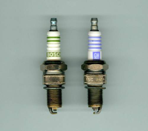

Mal die Kerzen kontrollieren - wenn schwarz, dann läuft er zu fett bei Betriebstemperatur, weil das Steuergerät falsche Werte bekommt.

Ich habe nur ein problehm ich weiß nicht wo der Temp.messer sitzt.
LG
- sitzt hinten links unterhalb der "Tellermine" in der Ansaugbrücke, wenn man vor dem Motor steht.
Da ist ein schwarzer Stecker mit zwei Kabeln dran.
Der Fühler mit dem einadrigen Kabel ist nur für's Bordinstrument.
Beide sind völlig unabhängig voneinander.
Gruß Sachse69
