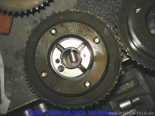

Moin in die Runde,
ich stehe vor einer Entscheidung und frage mal nach eurer Sicht: Ich habe immer mal wieder morgens, dieses Rasseln der Steuerkette. Es kursieren ja die schrecklichsten Bilder von abgenutzten Zahnrädern der NWV, gelängten Ketten und sogar übergesprungenen Ketten mit daraus resultierendem Motorschaden. Laufleistung ist bei mir jetzt 148.000 km (2005er MOPF). Wat mach´ ich denn nun? MB hat mir ein technische Anwesung gezeigt, dass es verbesserte NMV gibt (grüne Markierung?). Lässt man sowas vorsorglich einbauen? Hat das schon Jemand gemacht? Ist ja nicht gerade preisgünstig...So, oder so nicht...

Es ist eigentlich unglaublich das so viele MB Besitzers weltweit mit einen M271 Motor diese Probleme mit den Steuerketten haben. Wenn sie ein bisschen auf Internet sucht dann haben viele weltweit diese Probleme, frage ist das muss doch bei MB bekannt sein, und warum nicht die alte Duplex Ketten zurück, hat natürlich immer zu tun mit Geld, aber einen schlechte Reputation kostet mehr denke ich . Es ist natürlich ein Kombination zwischen Kettenspanner und Steuerketten was diese Fehler verursacht aber in diese zeit ! Ich habe damals einen PDF File gemacht von Leuten die auch selbst die Ketten montiert habe, sie finden diese Angehängt. Bei welche Km. stand haben sie die erste Ketten getauscht ?
Wie klingt die Kompressor bei innen ? bei mir klingt er bei stationär wie eine kleine Dieselmotor.
Ich habe ihm bei 143000 km. ausgebaut und demontiert, nichts gefunden, keine Beschädigungen
nichts, neue Plastik Kupplung montiert mit neue Öl und wieder montiert, klingt noch immer so, kein
Verbesserung. Ich habe noch nie einen Auto gehabt wobei ich so viel an die Motor gearbeitet hat.

hey,
morgens - Rasseln - Steuerkette:confused: ganz sicher?
Geräusche entstehen dadurch, dass die Hydrostößel teilweise "leerlaufen". Die Geräusche verschwinden in der Regel nach wenigen Sekunden, sobald die Stößel wieder vollständig mit Öl gefüllt sind - aber dann eher Klappergeräusche...
also auf Verdacht den NWV zu tauschen würde ich nicht machen - erst muss klar sein was das Geräusch verursacht. Wenn tatsächlich Kette würde ich so aus der Ferne auf den Kettenspanner tippen

OK. Danke! Aber ich bin mir ganz sicher, dass es die Kette ist. Stößel klingen anders; Das würde mir kein Kopfzerbrechen machen. Kettenspanner gehört mit in´s Umfeld dazu. Das Rasseln (bei Stößeln ist es eher ein Klickern) ist ja dann auch schnell weg und tritt im Warmen nicht mehr auf. Wird häufiger, je niedriger der allgemeine Motorölstand wird, habe ich so den Eindruck.
