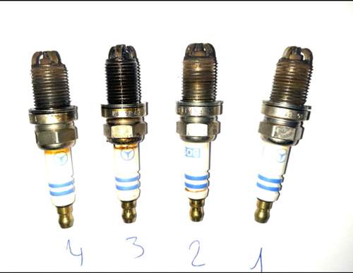

Mein seit 2 Wochen im Besitz befindlicher s202 löuft seit heute nicht mehr auf allen Pötten hat plötzlich auf de rAutobahn angefangen.
Vorher lief er wirklich Spitzenmässig nur ich bin halt auf der Autobahn auch nicht zimperlich da ist normale Geschwindigkeit so 140
Das Wägelchen ist EZ 99
Wie er vorher bewegt wurde kann ich nich 100 prozentig sagen. Die Kerzen scheinen nicht mehr die neuesten zu sein.
Die von unten Kühlerseite nach oben gesehene Reihen folge hab ich ein Bild angefüght so sagen die ersten beiden Kerzen aus. Die Dritte war nicht richtig eingeschraubt und Ölverschmiert und Klebrig
Und die letzte und oberste bekomm ich die Zündspulen Schraube nicht auf keine Ahnung mit was die festgezogen wurde aber aufbekommen ist schwer will die nicht abreisen.
Hat da jemand einen Tipp für mich? Und was gehören da für Kerzen Rein? Im Online Teile Shop gibt es x Kerzen dann les ich immer was mit einer Elektrode und meine aktuellen haben aber 3 oder ist das egal bei Zündkerzen bin ich schon immer ausgestiegen. Kapier das einfach nicht

Hi shadowgolf,
wenn die 3. Kerze nicht richtig eingeschraubt war, fehlte dem 3. Zylinder wahrscheinlich Kompression. Und war sie ölverschmiert oder eher verrußt und feucht? Ölverschmiert ist nicht gut. Teste mal, ob du am 3. Zylinder einen Funken an der Zündkerze bekommst. Die ersten beiden Kerzen sehen eigentlich gut aus. Die 4. wäre auch interessant. Ist die Schraube an der Zündspule eine Torx? Vielleicht kannst du sie mit leichten Hammerschlägen und einer passenden Nuss drehend lösen. Quasi wie ein Schlagschrauber. Die richtigen Kerzen kannst du mit deiner genauen Motorbezeichnung wohl im Internet rausfinden. 3 Elektroden ist völlig ok. Falls dein Auto auf Gas fährt, müssen besondere Kerzen rein. Viel Erfolg.

Kann es auch daran liegen das ich ausnahmsweise E10 getankt habe?
Ich habe ein Bild mit angefügt von allen Kerzen sicht weise wenn ich in Fahrtrichtung am rechten Kotflügel stehe.
.jpg
Würde erstmal Spulen untereinander tauschen und gucken, ob der Fehler mitwandert. Der M111 frisst hin wieder Spulen. Habe die glaube ich über die 180tkm, die einen C180 in der Familie hatte, 2x komplett durchgetauscht.
E10 ist nicht daran Schuld.
Ich schätze, die 3.Kerze bekommt keinen Funken. Du könntest, wie jbrunken beschrieben, die Spulen tauschen oder die Zündkabel und dann nochmal das Kerzenbild überprüfen. Wenn alles ist, wie gehabt, kannst du auch mal die Kerzen tauschen, also die 3. in Zylinder 4 z.B..

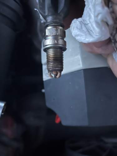

Themenstarteram 15. März 2024 um 13:59
Ich hab jetzt alles kabel, spule etc untereinander getauscht fehler bleibt auf 3. zylinder.
Kerze hab ich oldschool getestet funke ist da hab gesehen und gespürt auch hab eine gewischt bekommen weil ich abgerutscht bin.
Kerze würde ich sagen im 3. zylinder passt auch. Dann würde ich sagen er bekommt keinen sprit aber wie überprüf ich das sowas hab ich noch nie geprüft
.jpg
Ist das Bild von der neuen Kerze im 3.Zylinder? Sieht leicht verrußt und feucht aus, demnach sollte Sprit ankommen. Ich schätze, das der 3. Zylinder nicht mehr viel Kompression hat. Kannst du die Kompression prüfen oder prüfen lassen? Wenn er noch anspringt, bekommt er auch Sprit. Dass nur ein Zylinder kein Sprit bekommt, halte ich für unwahrscheinlich. Ich drück dir die Daumen, dass die Kompression noch in Ordnung ist, sonst wird's teuer.
Themenstarteram 15. März 2024 um 15:49
Ja das ist die neue kerze vom 3. zylinder an der spitze etwas schwarz aber furz trocken das glänzende ist das licht das im metal spiegelt
