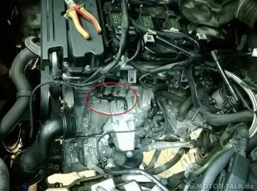

Es handelt sich bei dem Schlauch um die "Teillastentlüftung zum Saugrohr" (Teil Nr. 271 018 1282), dazu muß ich den Luftfilterkasten entfernen, sonst komme ich da nicht ran.
Also bitte nochmal: Wer hat eine Anleitung zum Ausbau?

ich habe wohl das gleiche Problem. Beim Griff unter den Luftfilterkasten hatte ich das wohl mototseite Ende des aufgequollenen Schlauches Nr. 122 in der Hand.
Ich muss den Luftfilterkasten ausbauen bisher habe ich erst die beiden Torx-Schrauben entfernt. Weitere Befestigungen des Luffilterkastens werden gesucht!

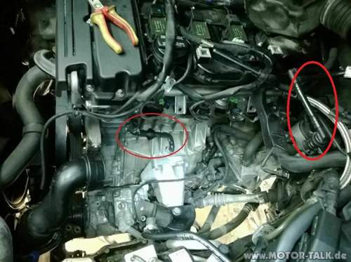

hallo zusammen,
habe das ganze schonmal in einem anderen forum beschrieben: http://www.mercedes-forum.com/.../index.php?...
geht es bei euch auch um den M271 motor??
und ist es der schlauch aus dem bild mit dem roten ring??
http://imageshack.us/photo/my-images/196/dsc02938j.jpg/
