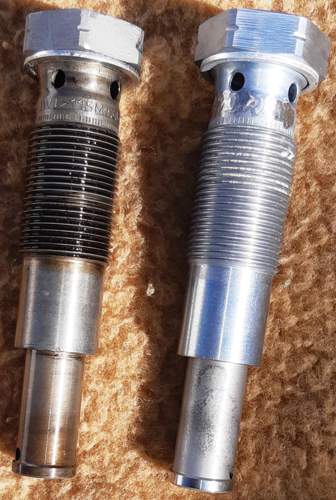

Hallo
Was könnte das sein beim jeden starten des Motors kommt dieses rasseln beim Kaltstart ist es lauter
Gelaufen ist das Auto 190000km

hm.... kann ich so nicht eindeutig zuordnen. Könnte zum einen ein schlapper Kettenspanner in Verbindung mit gelängter Kette sein, ebenso kämen aber auch schlappe Hydrostössel in Betracht die etwas Zeit brauchen um komplett geflutet zu werden. Evtl. auch ne Kombination von beidem in Anbetracht der Laufleistung. Müßte man mal gezielt am Motor abhören, von wo das Geräusch kommt ( Motor Stirnseite = Kette + Spanner , Z.-Kopf = Hydros ).
Das klackern hörst du in der Zeit bis der Öldruck aufgebaut ist. Könnte der Kettenspanner sein. Warst du mal in der Werkstatt.
am 30. August 2020 um 11:30
Ja würde zuerst den Kettenspanner wechseln. Da waren mehrere Varianten und die neueste ist mir 4 Löchern.
Hier ein Forum dazu.
https://www.motor-talk.de/.../...-beim-start-geloest-t6776277.html?...
Ich habe da eine Anleitung gemacht. Der kostet 100EUr beim Mercedes. Also kaufen und Wechseln oder wechseln lassen.
Ich habe noch vorher auf Mobil 0W-40 gewechselt. Damit war der Motor beim Starten auch leiser geworden.
Hatte genau dasselbe Geräusch und ich denke auch so lange.
Wenn das nicht hilft dann ist die Kette schon gelängt. Das passiert wenn der Kettenspanner nicht mehr gut ist und man damit halt fährt und fährt.
Klingt für mich nach Kette die gegen die Führungsschiene schlägt.
Wie hier schon geschrieben würde Ich als erstes den Spanner tauschen und danach hoffen das die Kette noch OK ist ;-)

Die Ketten längen sich nicht beim Om 651 bei der km Leistung...der Motor hat eine kurze Kette der Rest sind Zahnräder..Wechsle den Kettendpanner

Du weißt aber schon warum sich Ketten längen, oder?
Wechseln des Kettenspanners verhindert vorrübergehend nur das klappern, der Schaden bleibt.

Du weisst aber, dass hier kein AUDI/VW Konzern Forum ist :) ?
Bei diesen Motoren ist der Kettenspanner das Problem. Es würden Änderungen gemacht und der neueste hat 4 Löcher. Wenn man halt mit dem defekten Kettenspanner herumfährt, ja dann längt sich auch die Kette. Ansonsten haben diese Motoren kein Problem mit der Kette.
Wenn die Kette gelängt ist, hilft da kein neuer Kettenspanner. Der neue kommt rein geht auf max Spannung aber wird sowieso nicht reichen da die Kette gelängt ist. Daher bleibt das Problem und auch das Klappern :)
Der Kettenspanner ist aber erst mal das kleinere Übel und schnell und günstig gewechselt. Wenn es nach dem Wechsel des Spanners immer noch rasselt kann mann über einen Kettentausch nachdenken.

Genau wechseln und dann schauen. Bei neuer Kette muss man Ihn sowieso tauschen. Aber der Tausch von dem Kettenspanner ist kein grosser Aufwand.

@Perfe11 schrieb am 30. August 2020 um 13:30:45 Uhr:

Kette rasselt wenn der Kettenspanner nicht mehr genügend Kraft/Weg aufbringt.
Kette rasselt aber auch wenn sie gelängt ist.

Hat man eine gelängte Kette, und wechselt nur den Kettenspanner, dann bleibt die Kette trotzdem gelängt.
Vorerst hört dann das Rasseln auf. Als Folge der gelenkten Kette sind dann abgenutzte Zahnräder und die Folgeschäden.
