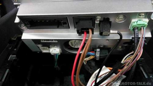

ich habe kürzlich einen Reimport, einen CL55 AMG 2005 aus Japan erworben. Ich stelle gerade meine etwas unerwartet optionsarme Situation bezüglich der Audiokomponenten fest.
Wie hier sicher Einige wissen, ist das Setup ein von Panasonic hergestelltes Comand in Verbindung mit u.a. einer (wohl) D2B-verbundenen Bose-Endstufe. Das Comand ist leider defekt (und bei uns ja eh nur sehr eingeschränkt verwendbar).
Ich hatte das Radio schon draussen (Siehe Bilder). Wenn ich die Rückseite des Radios richtig verstehe, ist die Verbindung zur Endstufe D2B LWL (Ist das korrekt?). Weiterhin hat das Radio einen 2+12 MOST-Connector (1-1355795-1) für alles andere an Kommunikation!?
Es existieren, meiner Recherche nach, anscheinend keinerlei D2B-Konverter auf dem Markt. Es gibt aber MOST-Konverter.
Meine Frage an Euch wäre nun Folgende. Haltet Ihr es für möglich, die D2B-BOSE-Endstufe gegen eine Nachfolge-MOST-BOSE-Endstufe zu tauschen und die selben bereits ja mit dem Kabelbaum verlegten LWL Kabel zu verwenden?

Wen du ein China Radio einbauen willst, würde ich den Verkäufer mit den Fahrzeugdaten kontaktieren, der wird dir dann alles liefern was du brauchst.

Nein, D2B und MOST sind nicht kompatibel.
Bei beiden Systemen kommen zwar Lichtwellenleiter zur Datenübertragung zum Einsatz, die Protokolle zur Codierung und Decodierung der Daten sind aber völlig verschiedene.

ich habe Neuigkeiten. Gestern habe ich die Kofferraum-Abdeckung der Endstufe, etc. entfernt und so wie es aussieht ist meine Bose-Endstufe schon MOST (Siehe Bild). Damit ist das Thema eigentlich geschlossen.
Das Einzige was ich noch nicht verstehe ist, dass das Panasonic-NTG1-Comand rechts einen OEM-Stecker mit MOST hat (zwei Leiter) und an der linken Seite einen D2B-Stecker in dem aber nur ein Leiter drin hängt. Kannst Du damit 'was anfangen?

Hallo Sandro
Ich schätze man hat die D2B Komponenten entfernt und einen Teil des Lichtleiter Rings woanders weiterverwendet...

das "Japan Comand" hat eine SPDIF Schnittstelle. Diese ist über eine einzelne D2B-Leitung mit dem Bose-Soundverstärker verbunden. Da das Steuergerät A2/13 ebenfalls diese Schnittstelle hat, gibt es neben dem MOST-Anschluss noch diesen D2B-Anschluss. Die Datenübertragung erfolgt über MOST.
Der Umbau eines Japanimportes auf ein Comand, was hier verwendet werden kann, ist relativ einfach möglich. Ich habe das bereits bei den BR 215/220 gemacht. Auch Navigation geht! Man braucht natürlich eine passende Comand-HU, ein passendes AGW und gegebenenfalls den Navirechner. Telefon ist schwieriger, geht aber auch.

Es gibt kein D2B und MOST in einem Gerät. Bei den BR 220/215 mit 489 wurde lediglich eine einzelne Leitung mit dem D2B-Stecker zur Verbindung der SPDIF-Schnittstelle verwendet. Hier liegt also nur eine Glasfaserleitung, kein Ring! Die Kommunikation der Informationskomponenten (AGW, Soundverstärker, SBS, Comand, CD-Wechsler usw.) erfolgt auch beim "Japan-Comand" ausschließlich über den MOST-Ring.
