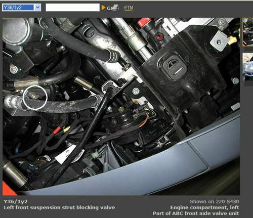

Bei der letzten Diagnose die circa 20km vor(!) dem ABC Problem gemacht wurde zeigte folgende Fehler:
-C1525-001 kritisches Fahrzeugniveau vorn links
-C1525-008 kritisches Fahrzeugniveau hinten rechts
-C1347-002 Fehler im Bauteil Y36/1y2 (Sperrventil Federbein vorn links)
Ereignis: C1013 Klemme 30 Unterspannung
(alle Fehler nur gespeichert nicht aktuell sondern nur gespeichert!)
Zu diesem Zeitpunkt hatte ich keinen Fehler im Display und es fuhr sich alles normal.
Ich weiß das das hier nicht viel bringt aber ich wollte zumindest mal von mir hören lassen.
