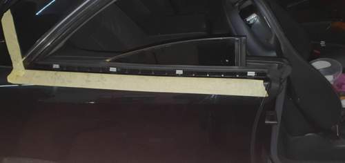

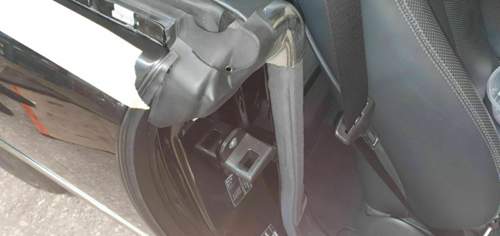

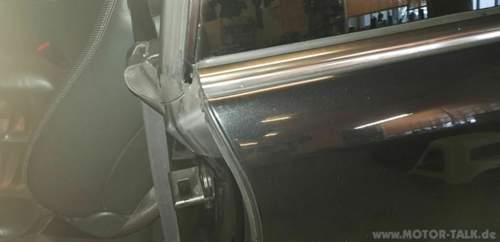

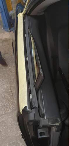

Es ist vollbracht.
Vorsichtig mit Kunststoffhebel/Keil die äussere Zierleiste abhebeln. Zusätzlich noch Lappen drunter haltern.
Die Chromlblende ab.
Dann die alte Fensterschachtdichtung rausziehen. Alles gut sauber machen. Die Klemmen der neuen eventuell ein wenig mit Fett einstreichen. Dann gehen diese einfach über den Rohbauflansch und man kann sie wenn sie siitzt nioch ein wenig hin und herschieben auf dem Rohbauflansch.
Die Neue rein ist ein wenig fummelig weil diese recht steif ist weil neu :-)
Am besten eine Seite zum Vergleichen drinn lassen und schauen wie das vordere Formteil an der B-Säule richtig montiert wird.

Hier noch die Teileliste, ist halt etwas umständlich hier etwas hoch zu laden.
WIS Auszug kommt eventuell auch noch, ist aber eigentlich sehr einfach diese Leiste zu erneuern.
Fenster ca. 10 cm runterfahren und die Leiste nach oben heraus ziehen.
Neue Leiste mit Gleitmittel einstreichen und wieder einsetzen.
Das Eckstück muss richtig sitzen.
