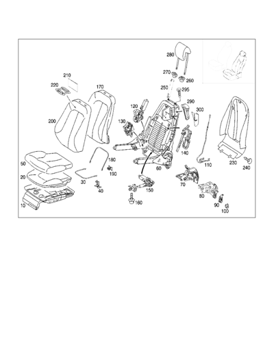

hallo
meine sitzlehne rechts fährt nicht mehr automatisch zurück oder vor beim vor klappen oder zurück klappen,
man kann die aber mit dem schalter an der tür komplett bedienen da geht alles.
das tacho zeigt durchgehend sitzlehn rechts verriegeln aber ich finde den fehler nicht
könnt ihr mir weiterhelfen
danke
hallo
also wenn du die lehne vorklappts sitzt der schalter entweder fahrer sitzt rechts neben der mittelkonsole oder am bezfahrer links an der mittelkonsole.
klapp beide sitze mal vor setzt dich hinten rein und betätige jeweils den schwarzen knopf den du mit deinem finger runterdrücken kannst,bei der heilen seite fährt der sitzt dann zurück und auf der defekten seite passiert nichts.
danach weisst du welcher knopf es genau ist

Versuch die rechte Verkleidung abzubauen und dann die kleinen Hacken usw bewegen (mal am Entriegelungshebel am Sitz ziehen, und gleichzeitig die kleinen Hacken von unten), nach vorne klappen, zurückklappen, und dann sollte es nochmal einrasten :)
Eventuell dann noch die Verkleidung montieren wenn nötig :D

hey
funktioniert nicht der lässt sich ja einrasten wenn ich den zurückklappe,wo sitzt denn da ein sensor???vielleicht ist der ja kaputt

Hallo
ja das problem war das ein kabel unten am schalter gebrochen war.
habe den schalter ausgebaut und das kabel gelötet war ne kleinigkeit

Ich klinke mich hier mal mit ein! In welchem Zustand ist die Sitzlehne verriegelt? Wenn der Schalter Strom durchlässt oder wenn er unterbricht? Habe das Problem, egal ob ich den Schalter überbrücke oder nicht, es erscheint durchgehend die Meldung "sitzlehne verriegeln". Ich denke nicht, dass es am Steuergerät liegt, denn das Problem trat auf, nachdem sich eine Tasche hinter dem Sitz verkeilt hatte.
Bin leider ratlos....

Hallo an alle,
Ich bin neu hier & habe auch das Problem, dass die Meldung "Sitzlehne nicht verriegelt" bei mit erscheint, obwohl der Sitz verriegelt ist. Ich bekomme die Meldung garnicht weg. Ich habe auch den Sensor ausgewechselt der auf der linken Seite unten am rechten Sitz sizt. Ich weis nicht mehr weiter, bitte hilft mir.
Danke vorraus :)
