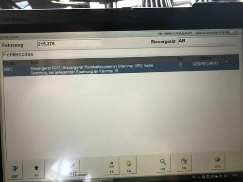

Habe nochmal Fehler auslesen lassen, sind 2 Fehler hinterlegt.
Lg
Bc760515-abcd-4875-b665-d76a35f36ab4
@ekinci schrieb am 29. Juli 2021 um 15:26:04 Uhr:
Der wurde nicht mir Xenry ausgelesen, also nicht sagend.

Jo, war leider an einem SL konnte nicht warten… werde nochmal hinfahren müssen.
Trotzdem danke
also bei einem SRS Fehler geht der nur wieder mit der Xentry weg. Der muss damit gelöscht werden, sonst kommt er immer wieder. Es sein denn ein Defekt liegt vor. So wie bei mir ein gebrochenes Kabel für den Seitenairbag in der Tür.
Mit der Xentry können dann auch auch die anderen Fehler gelöscht werden und dann mal sehen was wieder angeht.
Das Xenrty zeigt dann an was defekt ist. Alles andere wäre Raten.

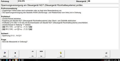

Hallo Dfalkow,
danke für die ganzen Details.
Ich habe vor 2 Tagen den Fehlerspeicher mit Xentry löschen lassen.
Ab dann war endlich Ruhe… Nun war ich bis vor einer halben Stunde auf der Autobahn und habe nach der Ausfahrt an der Ampel angehalten.
Nun kommt das kuriose.. ich fahre an bin bei ca. 40km/h und plötzlich lädt das Handy nicht mehr dass über den Zigarettenanzünder (usb stecker mit ladekabel) angeschlossen ist und direkt in Folge sind die Scheibenwischer stehen geblieben, Rote Meldung SRS.
Ich bin rechts ran, Auto aus.. Schlüssel gezogen und dann nochmal neu gestartet und so dann wieder ohne Probleme nach Hause gefahren.
Bin irgendwie frustriert da im Fehlerspeicher NICHTS gespeichert ist… ist das SAM evtl defekt? Sicherung durch?
Ich blick da nicht mehr durch… Vorführeffekt in der Werkstatt… tsss taucht natürlich nicht auf.
Ich weiß nicht mehr weiter, leider.

Hat der c215 nur eine Batterie oder auch Backup? Ich würde zuerst auch auf die Batterie tippen, dass bei unterspannung command und Zigaretten Anzünder abschalten ... Lichtmaschine noch gut?
Wie die Vorredner schon meinten , mach alles mit Stardiagnose, Rest ist Müll :)
Da deine Fehler eher sporadisch auftreten schließe ich sowas wie Sicherung aus ... eher elektronisches oder wackelkontakt oder Steuergerät . Aber ich denke eher die spannungsversorgung da mehrere Komponenten abschalten :rolleyes:
@maxtester schrieb am 4. August 2021 um 11:29:32 Uhr:
@ekinci schrieb am 4. August 2021 um 02:38:11 Uhr:
wo ist den der Bericht?
Hier muss doch irgendwo was abgelegt sein!?! Deshalb ist maxtester zu Recht so penetrant, Kurzschluss zu Masse oder gestörte Bus-Kommunikation o.ä. eines der vielen Steuergeräte. Alles andere ist Kaffeesatzlesen oder Quiz-Show auch wenn hier Treffer möglich sind....
