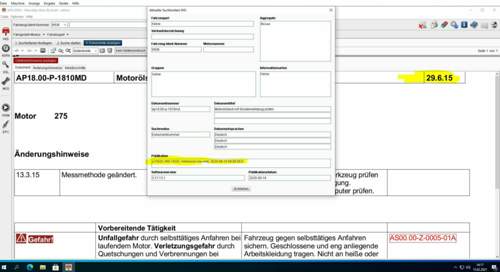

Also mein aktueller Kenntnisstand sieht heute folgendermaßen aus:
Bis zum WIS2018 gab es die Arbeitsanweisung AP18.00-P-1810MD:
Für den Motor 275.950 im Typ 215,220 und
den Motor 275.953 im Typ 216, 221 (meiner)
gilt folgender Ölstand maximal 48 mm
minimal 22 mm
Ölfüllmenge zwischen minimal und maximal ca. 2 Liter
Für den Motor 275.951/954 im Typ 230
gilt folgender Ölstand maximal 47 mm
minimal 24 mm
Ölfüllmenge zwischen minimal und maximal ca. 1,5 Liter
Als zu nutzender Ölmeßstab ist der A120 589 07 21 00 angegeben. Bei diesem handelt es sich um einen Universal-Ölmeßstab, der auf der Bodenwanne aufschlägt, weiter aus dem Ölmeßrohr herausragt und nach dem Messen wieder entfernt werden muß.
Sein Meßbereich beginnt erst bei 50 mm und endet bei 850 mm (also 85 cm lang). Dies paßt nicht mit der Arbeitsanweisung zusammen. Ich hatte damit bei einem vom KI angezeigten korrekten Ölstand einen Wert von ca. 120/122 mm.
Desweiteren hatte ich mir aus den USA den angeblich für den M275 passenden BAUM-Ölmeßstab 275-0021 besorgt, dessen Skala reicht von 0 mm bis 150 mm, schlägt auch auf der Ölwanne auf und ist noch länger als der A120 589 07 21 00 (ab 50 mm identisch).
Also taugt diese Arbeitsanweisung nichts, wie folgendes zeigt:
In der WIS2018 besagt nun die AP18.00-P-1810MD folgendes:
Motor 275 13.3.15 Messmethode geändert. Motorölstand mit Sonderwerkzeug prüfen steht zurzeit nicht zur Verfügung. Motorölstand über Bordcomputer prüfen.
Jetzt gibt es aber doch noch das Werkzeug A275 589 00 21. Nach Anfrage bei MB wurde mir mitgeteilt, daß es sich um einen Motoröl-Meßstab handelt, der nicht mehr zur Verfügung steht.
Da aber die Werkstätten angehalten sind, den Ölstand per Meßstab zu ermitteln (die Arbeitsanweisungsnr. habe ich gerade nicht parat), dürfte sich dieser doch noch irgendwo in einer Werkstatt befinden und man den Meßbereich und die Länge ermitteln lassen.
Insgesamt ist dies alles m.E. ein Armutszeugnis für MB.
Also ich bleibe am Ball und versuche, diesen Meßstab zu finden/sehen.
