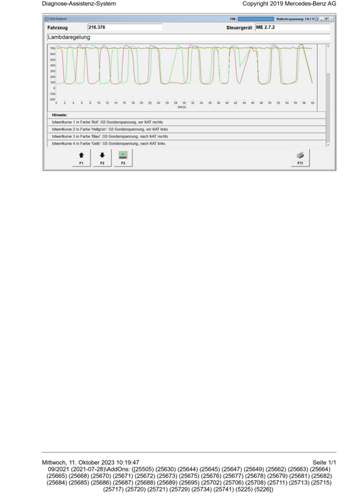

Letztes Wochenende haben wir meine beiden O2-Vorkat-Sonden gewechselt. Dies ging problemlos vonstatten, alles in allem kein Problem, obwohl wir erst Bedenken hatten. Es ist ausreichend Platz vorhanden.
Verbaut wurden die Originalteile A 002 540 01 17 O2-Sonden (Sprungsonden).
Genutzt hatten wir zwei Steckschlüssel, da spart man sich das Umstecken von rechts nach links und ein weiteres Auf- und Runterfahren der Hebebühne. Es waren die Schlüssel
BGS 1757-22 Hahnenfußschlüssel (1/2";) | SW 22 mm (8,30 €) und
KS Tools 913.1303 1/2" Krähenfuß-Leitungsschlüssel, 22mm (14,22 €) (beide mit 1/2 Zoll-Antrieb).
Der Motor war nach langer Autobahnfahrt für ca. 2,5 Stunden abgekühlt.
Das Aus- und Einschrauben erfolgte von oben mit den o.a. Steckschlüsseln, einer Gelenk-Verlängerung und einem Drehmomentschlüssel. Gesamtdauer ca. 30 - 45 Minuten (inkl. XENTRY-/DAS-Testlauf). Rechts absolut problemlos, links muß ein Schlauch etwas zur Seite gedrückt werden.
Allerdings mußte in Abweichung zum WIS von unten ein kleines Hitzeblech (zwei kleine Schrauben) und die kurze Lenkstange abgeschraubt und zur Seite geklappt werden. Danach darf das Lenkrad nicht mehr verdreht werden.
Das benötigte Anziehmoment von 50 Nm mußte wegen der genutzten Steckschlüssel und der Verlängerung neu ausgerechnet und entsprechend reduziert werden (bei mir dann 46 Nm). Kein Problem, Anleitungen hierzu bieten die Steckschlüsselhersteller.
Anbei noch ein DAS-Funktionsbild meiner alten Vorkat-Sonden und drei Diagramme, die mögliche Fehlerbilder der Sonden zeigen (dies ist in einem Youtube-Video gut erklärt).
Das DAS-Funktionsbild meiner neuen Vorkat-Sonden sah nach dem Wechsel besser aus, ich hatte allerdings vergessen, es auf dem Laptop abzuspeichern. Dies reiche ich nach einem erneuten "Testlauf" noch nach.
Alte Vorkat-Sonden

Ausschlaggebend für den angedachten Sondenwechsel sind Empfehlungen von Jean-Pierre Zimmer (Fa. Motorenzimmer). Dessen "Lieblingsmotor" ist ja der M275. Er empfiehlt einen Wechsel der Vorkatsonden alle 60.000 Km bzw. 6 Jahre. Danach würde alles ruhiger laufen etc. Derzeit habe ich ca. 108 TKm auf dem Tacho, Alter 12 Jahre. Die Rußablagerungen auf meiner rechten Endrohrblende sind etwas stärker als links.
Ich hatte meine Sondenfunktion mit XENTRY/DAS geprüft. Wie aussagekräftig meine Diagramme sind, kann ich derzeit noch nicht genau sagen. Möglicherweise reagieren die Sonden manchmal etwas träger/langsamer. Werde das Diagramm mal hochladen. Vielleicht kann es jemand interpretieren.
Werde die Sonden aber im Hinblick auf die Höhe möglicher Reparaturkosten bei diesem Motor jedoch wechseln.
Ungeklärt ist noch die Frage, ob ein Sondenwechsel im absolut kalten oder warmen Sondenzustand erfolgen sollte. Zudem stellt sich die Frage, wie beim CL 600 die Platzverhältnisse sind (Dennis545 hat ja scheinbar einen W221, das hilft uns derzeit nicht).

So, hier ist das Meßprotokoll meiner Sonden im Leerlauf.
Die rote Kurve ist von der rechten Vorsonde und m.E. etwas unregelmäßig. Dies kann ich aber nicht bewerten. Gibt es hier jemanden, der das kann?
Wie gesagt, ich habe keinerlei Fehlermeldungen.

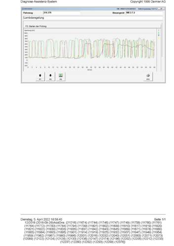

So sieht es bei mir beim M275 953 aus - richtig oder falsch ????
vor KAT rot rechts, hellgrün links
nach KAT blau rechts, gelb links
in der Mitte der Aufzeichnung habe ich mal gas gegeben.
Habe auch schon nach jemand gesucht, der die Kurven interpretieren kann - bisher erfolglos.
lg Johannes
2022-04-05-lambda-mit-drehzahl
