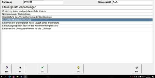

meine Klima im C216 macht Geräusche. Andauernd verstellt sich ein Stellmotor und man hört es Summen. Über SD habe ich herausgefunden, dass der Verursacher die "Mischluftklappe unten" ist. Ich kann sehen, wie das Steuergerät ständig die Soll-Position ändert und der Motor die Klappe entsprechend nachfährt. Sehr nervig!
Kennt jemand diesen Fehler? Ist da vielleicht ein Gestänge verschlissen oder gar ausgehangen? Hat jemand einen Tipp, was ich machen kann? Der Fehlerspeicher ist übrigens leer.

Wenn Du eine SD hast, dann kannst Du die Klappen alle mal kalibrieren. Die fragliche Klappe mal einzeln ansteuern und Maximalpositionen anfahren lassen, ob evtl etwas eingeklemmt ist. Via Istwerte schauen, ob alle Temperatursensoren plausible Werte anliefern. Worst Case neue Inbetriebnahme des Steuergerätes durchführen.

Ich habe vorhin kalibriert und bis jetzt schaut es gut aus im Stand. Das Gesurre ist verschwunden. Morgen habe ich eine längere Fahrt. Hoffentlich bleibt es danach weiter still.

wen das nicht geholfen hat, kannst du die Software aktualisieren.
Egendlich hört man hier nichts, von deinem Problem.
Software geht nur, wen deine SD Offline Codieren kann.

Der Fehler ist leider wiedergekommen! Es summt und die Klappen verstellen sich hin und her. Wirklich sehr nervig im ansonsten so ruhigen Innenraum.

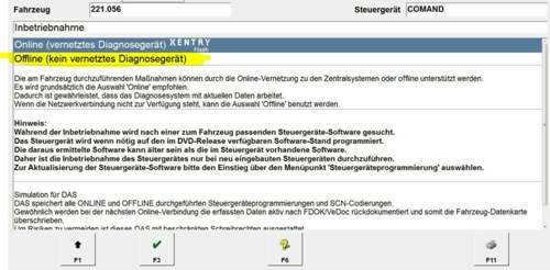

Woher würde ich die Software denn beziehen können? Begibt man sich da selbst auf die Suche im Netz? Woher weiß ich, welcher Stand der richtige ist?

Wen die SD Offline kann, macht sie es selbst.
Da du fragst, kann deine keine Offline.
90% der SD kann kein Offline, da sie von Ebay oder China kommen.
Also eine suchen der es kann oder in die NL fahren und fragen.
Ich nehme an, eine SD, die offline codieren / flashen kann, ist teuer. Deshalb wüsste ich gerne vorher, ob es überhaupt frei erhältliche SW Stände im Allgemeinen bzw. für meine Klimaanlage im Speziellen gibt. Sonst kann ich mir den Aufwand doch sparen.
Da Du mir aber den Tipp gegeben hast, nehme ich an, dass es die Stände irgendwo gibt, oder?
du siehst das erst, wen du am Auto bist, ob es neue Software gibt, fahre in eine NL lass es dort machen.
Das heißt, auch eine SD, die offline flashen kann, hilft mir nichts? Weil ich die passenden Stände nicht bekommen werde?

du verstehst das nicht, lass es machen.
