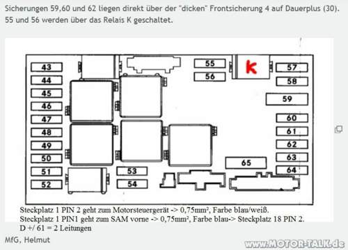

Hast Du alle Si und das K-Relais geprüft.
Das ist wieder mal ein typischer Fall, warum nicht erst mit SD ausgelesen ?
K-relais-lageplan
Themenstarteram 8. Dezember 2016 um 19:32
Sicherungen sind alle ganz. Es kommt allerdings kein Strom am Anlasser an. Ausgelesen worden ist der Benz, allerdings nicht mit SD, aber es taucht kein Fehler auf.Dieses K-Relais hab ich allerdings noch nicht überprüft. Ein Tipp wie man es prüfen kann? Ich hab leider mit Elektrik nicht so viel am Hut, leider.....
Zieh das Relais und schau es an, dann siehst Du wo Du brücken mußt.

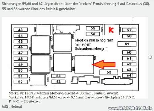

@conny-r schrieb am 8. Dezember 2016 um 20:25:48 Uhr:
Oder Hier mal draufhauen, hilft oft. s Bild
K-relais-lageplan-1083091726586207493-1
Themenstarteram 9. Dezember 2016 um 18:43
So, nachdem ich heute das EZS abgeholt und wieder eingebaut habe, geht gar nichts mehr. Der Schlüssel, der sich ja vorher noch drehen ließ, lässt sich nun gar nicht mehr bewegen und das Lenkradschloss bleibt eingerastet. Somit kann ich den Benz noch nicht mal in die Werkstatt schleppen um evtl. Fehler auszulesen.
Würde es etwas bringen, das Lenkradschloss auszubauen und durch ein anderes zu ersetzen?
Am Relais ist übrigens nichts zu erkennen....
