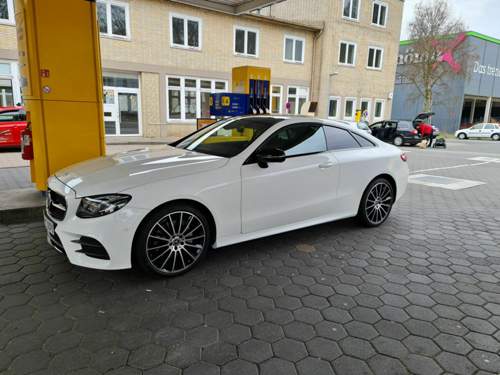

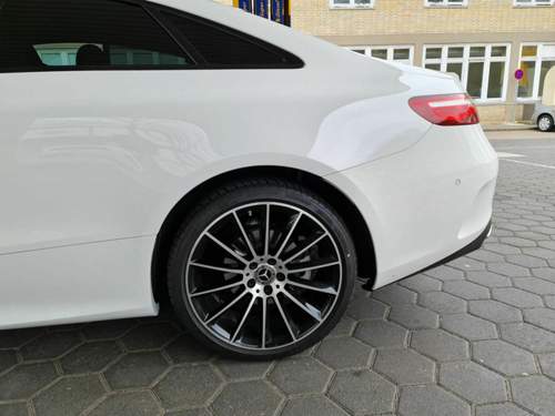

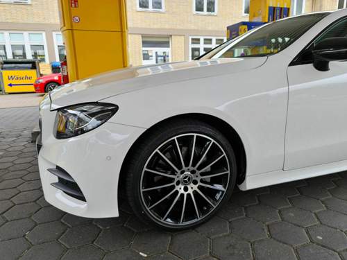

Ich muss den Thread noch mal hoch holen was ist aus deinem Problem geworden zuki77? habe seit einer Woche auch einen C238 mit AMG Paket und Code 677 Agility Control Fahrwerk mit Selektivem Dämpfungssystem und Tieferlegung jedoch kommt es mir trotzdem sehr hoch vor und irgendwie leicht hochgebockt! Wie sieht es bei euch aus? Ist euer auch so hoch? Oder täusch ich mich und er ist tiefergelegt.
Hier mal paar Fotos von meinem Wagen.
Gruss

ich hatte mich danach nicht länger damit befasst, da mein freundlicher meinte es sei normal so. Ich hatte das Auto nur 1 Jahr lang deshalb wollte ich mit dem Thema auch keine Zeit mehr verschwenden.
