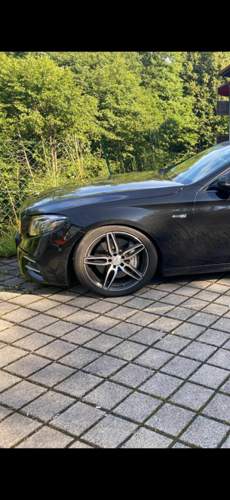

Guten Morgen,
anbei ein Foto von meinem C238 mit dezenter Tieferlegung.
Verbaut sind:
KW Gewinde Ca. 20mm Tiefer
MB Design 20 Zoll ohne Spurplatten
Rest Serie
E-coupe
Man kann das nicht verallgemeinern was für eine Distanzscheibe man braucht. Wenn du 20er Federn Einbaus hast du weniger Sturz und somit brauchst du dünner Scheiben als wenn du 40er Federn einbaust da brauchst du wiederum mehr distanzscheibe. Irgendwann kommst du an den Punkt das du bei mehr tiefe Wiederum weniger Scheibe brauchst weil du sonst am kotflügel schleifest. Erster step tief und dann kannst du noch Scheiben drauf knallen.
Ich würde dir immer Gewinde Federn empfehlen weil es oft so ist bei Tieferlegungsfedern dass der arsch hängt oder keilförmig ausgelegt ist was meiner Meinung total 90er ist und zur heutigen Zeit nicht passt
So sehen 50mm bei einem w213 aus.
Bei meiner Tiefe und der 8x19 et 20 kann man auf der va noch 3mm Spur Platten fahren. Somit kannst du dir genau errechnen was du für Dimensionen brauchst.
