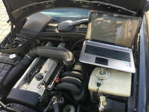

So...
... wieder zurück aus Ulm. War sehr nett @03W20295 zu treffen.
Als ich ankam lief der Motor nicht auf allen Zylindern.
Im Fehlerspeicher stand der HFM, das MSG und ein CAN Fehler drin.
Nachdem der Speicher gelöscht war, lief der Motor wieder rund.
Ein seltsames Tackern war kalt zu vernehmen... umso wärmer der Motor wurde, umso mehr verschwand es. Bis es letztendlich ganz verschwunden war. Mal beobachen ;)
Probefahrt war einwandfrei. Nur... als Automatik gefällt mir der 280er doch besser :D
