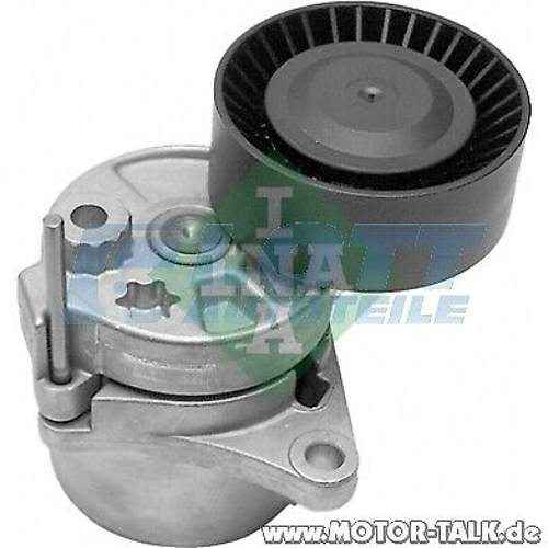

Möchte bei meinem C270 CDI auch die Keilrippenriemen demnächst wechseln, muss ich Kühler demontieren? oder geht es ohne demontage?
bei C220 CDI geht das einfach ohne Demontage.
Danke im voraus.

Hallo, Nein nocht nicht, hab aber mit einen Meister von Mercedes geredet, und er sagte mir man muss nur Elektromotor rausnehmen, dann geht es.
PS: Habe schon Keilrippenriemen besorgt, Marke Continental bei mir wird auch der Spannerarm gewechselt, wurde auch besorgt nun warte ich, ob ich es selber machen kann.
hey,
Elektromotor ?? meinst du Lichtmaschine - bei einem Wechsel vom Flachriemen muss die aber nicht ausgebaut werden!
(ausser man will den "freilauf" wechseln)
auch wenn die Spannrolle getauscht werden soll, bleibt die LiMa unberührt
Riemen wechsel Anleitung (s. Anhang)
edit: gab's früher mal bei div. Autohersteller, dass der Riemen über die Arretierung der Lima gespannt wurde - die Zeiten sind dank "Spanner" längst vorbei

Hallo
den Keilrippenriemen habe ich bei mir ohne etwas auszubauen gewechselt.
Ist zwar eng aber es geht in ca. 30 min bei kaltem Motor.

der wechsel dauert ca.10 min. ein 17er gekröpfter ringschlüssel und geschickte hände reichen dafür aus.
der riemenspanner alias spannarm muss nicht mit´gewechselt werden solange er keine geräusche macht.
der elektormotor/Lüfter muss dazu nicht ausgebaut werden.

Hallo Corsa, danke für dein Rat, er macht geräusche nicht immer aber oft, und der Mechaniker von ATU meint das es der Spannarm ist, nun habe ich sie auch besorgt, wie kann ich den Spannarm am besten wechseln?
ist es eh nicht kompliziert?
