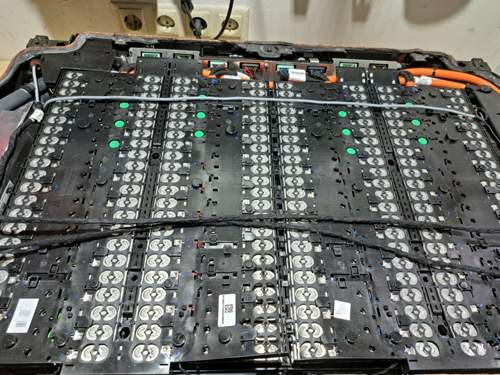

Danke für den Tip, habe es gleich mal angesehen. Leider ist unsere anders. Mit der gezeigten, würden wir vermutlich 50 km fahren, sie ist recht groß....besser gesagt, doppelt so dick. Ich schicke mal 2 Fotos aus Ebay mit, die unseren Akku von unten und oben zeigt.
Aber der Aufbau innen, dürfte etwa unserem Aufbau entsprechen....nur sind die Zellen leider nicht so dick. Bei Ali Baba gibt's LFP in allen möglichen Größen, Kapazitäten und Farben zu kaufen.
Mal ein Update für alle, die es interessiert. Habe eine 2. Hochvoltbatterie in Norwegen gekauft, importiert und in mein Fahrzeug eingebaut.
Meine Batterie hatte zuletzt nur noch 68 % Kapazität.
Geäußert hat sich das in max .Anzeige von 14 km Reichweite... ohne Reset natürlich und wenn die Anzeige SOC im Comand nimmt... die Prozente von 95 bis 100 % sind nichts mehr wert.
In dem Moment, wo die 95 Prozent erreicht werden, geht es rasend schnell bis 100%. Nicht mal 400m und das Laden wird abgestellt und geht in E-Save über.
Bei noch 80 bis 85 %Restkapazität hat das deutlich viel länger gedauert und zwischen voll und E-Save lag gut ein Kilometer.
Ist so, wie es ist.
Wie gesagt... mein Akku ist offen und die neuen Akkus werden bestellt und es wird ein Upgrade mit mehr Kapazität in meinem Fahrzeug geben.
Danach habe ich auch eine Kante im Kofferraum wie der Kombi vom C300e/de. Diese stört mich aber nicht, da ich das Fahrzeug für den Arbeitsweg benutze.
Zum Einkaufen kann ich ja die 2.Reihe dann umklappen, falls ich Platz brauche.
Der 2. Akku wird später dann auch neue Zellen erhalten und verkauft.
Eventuell auch als Upgrade möglich.
Was mich noch wundert, der Markt von Akkus ist derzeit leergefegt.
Hat der Akku letztes Jahr Juli 2020 noch nagelneu 5770 Euro gekostet ,war er dieses Jahr, März 2021 noch lieferbar...für... 9880 Euro.
Und seit dem Sommer finde ich keinen mehr.
Die Akkus sind wegen der verschiedenen Revisionsstufen auch nicht so einfach austauschbar.
Ist auch ein Software Problem.
Aber ein Ausbau, erneuern der Zellen und wieder einbauen ist möglich.
Bitte verzeiht mir, wenn ich keine Anleitungen dafür geben werde.
Ist alles nicht so einfach, setzt Wissen, Lehrgänge die Geld kosten, und auch Geld für Werkzeug, Schutzausrüstung u.s.w. voraus.
Eventuell werde ich einen Wechsel der Akkus für den C350e gewerblich anbieten.
Das entscheidet sich aber erst nach dem Rückbau meines Akkus in mein Fahrzeug und ausführlicher Tests.
Darüber werde ich natürlich berichten.
Gruß Gerd

Ich bin dran an der Sache.
Es gibt mehrere Probleme bei der Angelegenheit.
Ein Upgrade mit deutlich mehr Kapazität scheitert an mehreren Sachen.
Bau eines größeren Gehäuses braucht eine Einzelabnahme , die nicht durchkommt und eine Bauartgenehmigung ist schlichtweg zu teuer .
Hat alles mit der Sicherheit bei einem Unfall, einem möglich Brand, auslaufender Zellen oder dem Auslösen der Pyrosicherung bei einem Unfall zu tun.
Möglich ist ein erneuern der vorhandenen 88 Zellen in dem Gehäuse der vorhandenen Hochvoltbatterie. Der Markt ist aber sehr unübersichtlich.... auch die Qualität der Zellen und der Hersteller.
Und zuletzt .. es gibt einfach keine Zellen mit genau den gleichen Maßen von den vorhandenen Zellen.
Original sind 22 AH sind verbaut.
Habe welche gefunden mit 25 AH, aber eventuell gehen auch 30 AH.
Aber erst alles nach meinem Urlaub.
Mehr kann auch die Elektronik nicht, also eine Steigerung auf z.B. 50 AH ist wirklich illusorisch.
Gruß Gerd
