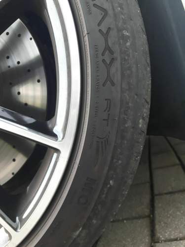

Ich habe das Fahrzeug seit August und jetzt mit 2500 km auf der Uhr. Folgendes Problem ist mir gestern nun schon zum zweiten mal passiert, wenn ich die volle Bremskraft nutze von 220 km/h auf 100 also kurz vom einsetzen des ABS wird das Fahrzeug nach ca. 2 sek. total instabil. (Fahre schlangen Linien) Ich muss die Bremse dann etwas lösen weil sonst das Fahrzeug nicht mehr auf der Fahrbahn bzw. Spur zu halten ist.
Kenne die Bremsleistung der Bremboanlage recht gut, ist ja jetzt der dritte W205 den ich mit dieser Anlage habe. Ob es jetzt ein einseitiges ziehen ist muss ich noch mal austesten, war bei dem Vorgang jedes mal total überrascht und hatte zu tun einmal den Vordermann nicht drauf zu fahren bzw. gestern die Geschwindigkeit vor der Kurve soweit zu senken. Habe heute morgen noch mal den Test von 140 auf 80 gemacht da passierte nichts, auch kein seitliches wegziehen konnte das Lenkrad locker lassen. Die Fahrwerkseinstellung war jedes mal in Sport+, das Fahrzeug hat die Airmatik mit 19". Hat schon jemand ähnliche Erfahrungen gemacht.
PS:Das Fahrzeug hat 2,5 bar Luftdruck auf allen vier Rädern bei 9°C .

Eine Vermutung ist, wie auch im Thread C43/C450 angesprochen, das Gewicht des Autos. Es ist relativ leicht und das meiste Gewicht liegt auf der Vorderachse. Daher wird der Wagen beim bremsen etwas nervös. Außerdem sollen die Reifen nicht die besten für das Fahrzeug sein. Die scheinen beim bremsen keine optimale Haftung zu haben.
Diese Informationen stammen alle aus unterschiedlichen Thread hier im Forum. Ich selbst habe es allerdings auch schon festgestellt. Weiß nur nicht, ob man deine Situation (airmatik, 19 Zoll) mit der vom c43 (18 Zoll winterreifen, amg Fahrwerk) vergleichen kann.

Ich glaube, dass das Fahrzeug von dieser Situation einfach überfordert ist. Überfordert in dem Sinne, dass beim Bremsen an der Hinterachse die Haftreibung versagt und damit dann auch keine Seitenführungskraft mehr auf die Straße übertragen werden kann.
Mir liegt daran, nicht belehrend zu wirken und ich respektiere den Wunsch des TE, keine Vorhaltungen zum Fahrstil zu erhalten. Das steht mir auch nicht zu. Aber man muss sich klar machen, dass, bei allen Assistenzfunktionen, auch dieses sehr gute und sichere Fahrzeug an sein Limit kommen kann. Und dann wird es halt gefährlich.
Viele Grüße, allzeit gute Fahrt alle miteinander, ...
Ich musste auch schon häufiger ungewollt stark abbremsen aus 220 kmh oder mehr. Mein C43 bleibt dabei allerdings stabil. Ich habe die 18" mit Dunlop Bereifung drauf.
Es ist ja die Frage, in welcher Zeit man von 220 km/h auf 100 km/h abbremst. Je kürzer diese ist, um so stärker die Verzögerung und damit die Bremsen- und die Trägheitskraft. Letztere sorgt für eine dynamische Achslastverlagerung, bei der die Hinterachse entlastet, die Vorderachse belastet wird. Und damit erreicht man um so schneller den Punkt, an dem die Hinterräder keine Haftreibung mehr übertragen, es herrscht dann Gleitreibung und nur noch gringe Seitenführungskraft. Dann kann der Wagen hinten ausbrechen.

Das dürfte an einer nicht sauberen Fahrwerkseinstellung liegen, das hatte ich auch inklusive der starken Abnutzung auf den Außenkanten. Ich habe ihn vermessen und einstellen lassen. Bei mir ist jetzt beides weg und er liegt in schnellen Kurven auch stabiler.

Wenn dieses Verhalten normal wäre, dann bräuchte ich mit einen AMG nie auf eine Rennstrecke gehen, weil da bremse ich den vor jeder Kurve so runter und dies muss er können sonst brauch ich nicht so viel Geld investieren bzw. fahren alle anderen Fahrzeuge an mir vorbei.
Da ich dieses Problem nur am C400 habe und die beiden Vorgänger dies nicht hatten werde ich das nochmal testen und sollte sich dies wieder bestätigen zum Freundlichen damit gehen.
