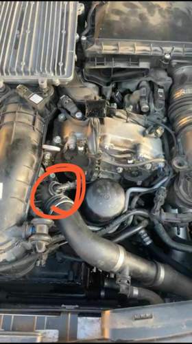

Hallo an alle ,
Leider summt mein c400 immer noch !
Ich vermutete Umlenkrolle bzw. Spannrolle vom Keilrippenriemen , alles gewechselt aber summen noch da ! Ist Drehzahlabhängig stelle Video dazu !
https://youtube.com/shorts/mHUAN7X-Zug?feature=share
Vielleicht hat einer eine Iddee ?
Gruß und bleibt gesund

Ich vermute das Teil ?
Stimmt sehr ähnlich ...
Oje nochmal alles raus wenns die ist

Dann provoziere das doch mal, alles elektrische an was ordentlich Strom zieht. Sitzheizung, Standheizung, Fernlicht, Scheibenheizung usw.
Ggf. hast Du was zum Auskultieren ? Kann man auch viele Sachen zweckentfremden. Ich habe nen Magnethalter, nen sehr langen Schraubendreher und ein gutes Littmann Classic Stethoskope ( Classic III )
Stethoskop vorhin bestellt hoffe so vielleicht es zu finden das summen ...

Lagerschaden an der Lichtmaschine.. Oder der Widerstand dadrin.. Strom wird sie noch liefern,. Die Frage ist, wie hoch dieser ist..Vielleicht sogar mehr als sie eigentlich soll, wenn der Widerstand hinüber ist. Wenn es nur ein Lagerschaden ist, werden die Stromwerte wahrscheinlich noch i.O. sein.
Eine Lichtmaschine kann über 300.000 km halten oder auch vorher den Grist aufgeben. In dem letzten Lebensabschnitt summen sie meistens. Meistens wird die Funktion vom Summen nicht beeinträchtigt.

Sooo kurze Rückmeldung :
Nachdem die Lima da war drehte ich überall bei enlasteten Riemen und die Klimakonpressor Riemenscheibe war komisch mit Stethoskop .
Also diese bestellt , heute eingebaut - Geräusch weg !!!
Also kurz und knapp die Riemenscheibe des Klimakompressors war hinüber ...
Danke für eure Tips hoffe konnte auch helfen falls jemand das auch hat ...
