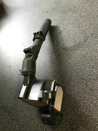

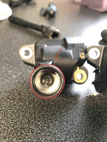

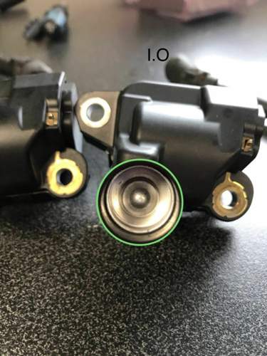

Sind bei Dir kürzlich die Zündkerzen gemacht worden?
Hallo zusammen, ist Besserung nach dem Tausch der Landssonde eingetreten?
Ich habe das gleiche Phänomen und kann auch bestätigen das mit der Kopffestigkeit des Treibstoffes sich die Gegebenheiten ändern.
