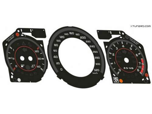

Hallo Community,
ich bin am überlegen den Tacho vom 63er in mein c350 Coupé einzubauen.
Weiß jemand ob das einfach so geht also plug&pay?
Muss man was einstellen lassen wegen Km/h Anzeige?
( bei mir steht 260Km/h - c63 320 Km/h )
Hat das jemand von euch schonmal gemacht und kann mir weiterhelfen?
Teilenummer ?
Ich habe viele C Klassen gesehen auch kleinere Modelle wie c180, c200, c250…. Die den 63er Tacho drin haben.
Ich würde gerne bei mir auch den 63er auch nachrüsten.
Ich bedanke mich im Voraus und freue mich auf alle antworten!
LG
AK

machbar ist alles, nur eine Geld frage, bitte einen Codierer in Deiner Umgebung suchen und per PM schreiben, damit ist alles beantwortet

ich habe mir gestern vom Codierer ein c63 Tacho einbauen lassen und alles funktioniert einwandfrei. Die Daten wurden übertragen usw..
Leider habe ich ein Problem…..
bei meinem Originalen/alten Tacho Stande „Nächter Service AO in 65 Tagen fällig und jetzt steht beim c63 Tacho Nächster Service BG in 65 Tagen fällig…
Also die Tage stimmen nur Service Anzeige stimmt nicht…
Kann mir jemand helfen?
Weiß jemand ob man es bei Mercedes wieder so einstellen lassen kann?
Was kann ich jetzt tun?
Lg
Warten bis die 65 Tage rum sind, Service A0 durchführen und zurücksetzen lassen. Im Zwiefel mal in die Assyst Plus Daten mit Xentry gucken, dann wird man ggf. auch schlauer.

Wahrscheinlich wenn der "BG" Service komplett quittiert (gelöscht, bestätigt) wird, ein "A0" Service.
Sicher könnte es der Codierer wissen.
Vielleicht steht da demnächst ja auch:
"Lasse solche Umbauaktionen einfach sein":D
Stellen die des ein was als Nächstes ansteht oder macht es der Tacho automatisch?
Das errechnet die Software nach den jetzt codierten + aktuellen Daten und natürlich demnächst bestätigten Servicearbeiten selber.
