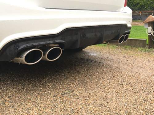

Hallo
passt denn der C63 Diffusor in die normale AMG Packet Schürze und was kostet der Diffusor.
Danke LG
39 Antworten
Hallo!
Diffusor passt in die AMG heckschurze und kostet Bei MB circa 300€.
Man sollte nur bedenken das es etwas komisch aussieht wenn man zwei große auspuffausschnitte hat, die nur halb gefüllt sind.

Der Diffusor passt!! Habe Ihn letzte Woche beim Freundlichen für 159€ gekauft!
Sie sagten mir es würde nicht passen...das war schlicht weg gelogen denn die Heckschürtze vom C63 und dem AMG Paket sind gleich!!! Vergesst bitte nicht die zwei Halter für den Diffusor dazu zu bestellen!
Einbau zirka 15 Min.
Viel Spass

Hast du bitte die teilenummer fuer die Blende und die halter?!
Vom w204 Facelift?!
Fuer die 4 endrohre?!
Danke

Du hast den MOPF (neuestes Modell richtig :?:)
Hast du eine Limo oder T-Modell (PDC ist beim T-Modell im Diffusor!!)
Beim MOPF W/S/C204 braucht es keine Halterungen mehr...
lg aus der Schweiz
Ich habe eine. Vormopf mit aktuell Mopf Heckstosstange :)
Edit: LIMO
Daher benötige ich die teilenummer vom Mopf c63 diffuser mit 4 endrohren...
Halter habe ich jetzt verstanden, die benötige ich nicht :)
Danke schonmal...
Bitte noch um teilenummer und Preis ca.
A204 885 3938 für 75,-

75€ kostet der Mopf-, und 148€ der VorMopf-Diffusor.
Er wird geclipst und mit 2 schrauben festgeschraubt.
