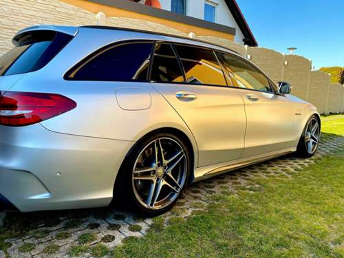

Hallo Leute,
ich habe vor meinen C63 T mit Federn bzw. Gwindefedern etwas tiefer zu legen. Es soll nicht viel sein, maximal 2-3cm damit es etwas stimmiger aussieht.
Kann mir jemand sagen ob danach außer einer Achsvermessung, noch die Kameras neu kalibriert werden müssen? Bzw. welche Assistenten neu kalibriert werden sollten?
Und kann das nur MB selbst machen?
Vielen Dank für eure Hilfe :)
