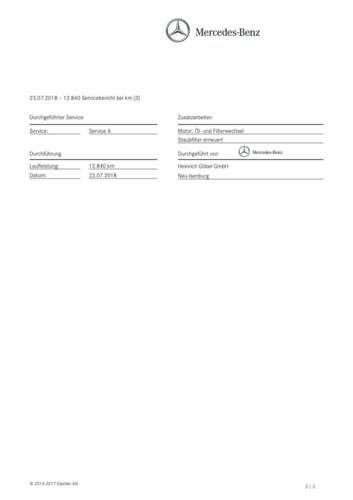

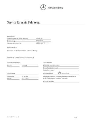

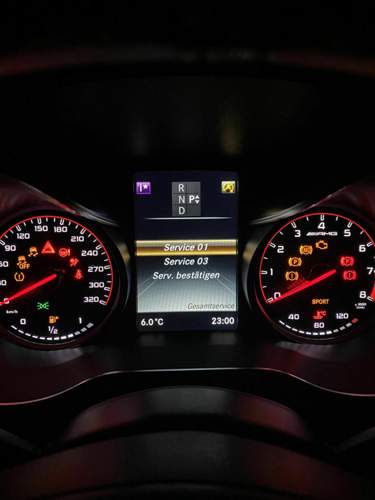

Die Frage ist: wird jene Arbeit im Assyst Plus angezeigt? Beispielsweise in den Zusatzarbeiten? Denn beim auslesen meiner Fahrzeugdaten sagte der Service Berater das definitiv kein Getriebeölwechsel ansteht.
Hab mal die Daten vom Auto abfotografiert
Ich glaube die jeweiligen Servicepositionen bedeuten nicht zwingend, dass diese auch gemacht werden müssen sondern nur abgewählt werden wenn sie gemacht worden sind.
Meine 2 Zusatzarbeiten laut KVA : PanoDach fetten und Bremsflüssigkeit erneuern

Naja ...sehr komisch dass bei 50.000km net der A4 angezeigt wird ...hatte erst vor 1 Monat den A4 bei 48.000km gemacht ....im System haben 2 Niederlassungen den Getriebeölwechsel und Diffölwechsel beim KVA “vergessen” ....erst auf Anfrage von mir meinten die “oh das System hat es wohl rausgekickt gehabt”

habe nun bei meiner Niederlassung hier und bei einer anderen angerufen und mein Auto wurde wieder online durchgelesen.
Laut beider Berater steht definitiv kein Getriebeölwechsel an. Ich habe auch explizit erwähnt dass es sich um einen c63 handelt und es wurde erneut überprüft.
Was sagt ihr dazu? Einfach die Inspektion machen lassen und im Fall der Fälle, sollte das Getriebe flöten gehen, zu sagen, selber Schuld?
Bin überfragt

Der Berater meinte nur, dass aufjedenfall alle 3 Jahre das Getriebeöl gewechselt werden müsse. Mein Fahrzeug ist aber noch nicht 3 Jahre alt. Er sagt auch, dass das KFZ einem sagt was gemacht werden muss.
Naja bin auch kein Fachmann, mir soll es schnuppe sein. Hab ja noch die JS „Garantie“ .
Aufjedenfall wäre der Wechsel garantiert zur nächsten Inspektion fällig. Werde das dennoch demnächst beim Termin noch mal ansprechen und ggf. mit einem Meister reden. Die Niederlassung ist ein AMG Perfo.Center. Ahnung müssten sie eigentlich schon haben
