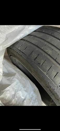

Also nach knapp 24.000 sehen meine Sommerreifen SuperSport auch so aus. In der Mitte hat er auch 3-4mm Restprofil…im März kommen auf jeden Fall komplett neue Reifen drauf..auch hinten obwohl da auch 4mm Profiltiefe drauf sind…
Will die PS4S draufmachen…bin mal gespannt wie die sich schlagen werden.

das Bild hätte von mir sein können. Meine Reifen sehen fast identisch aus.

Ich kann das Tragebild nur bestätigen. Meine Michelin Pilot Sport 4S auf der VA sagen nach einer Saison so aus (Siehe Anhang) inkl Loch in der Innenseite. Ich wer weder auf der Strecke, noch bin ich durchgehend wie ein wilder gefahren. Meine Tieferlegungsfedern haben den Effekt wahrscheinlich noch verstärkt. Der restliche Reifen hatte noch gute 5-6mm. Habe von vielen gehört, dass dieses Sturzkorrektur-Kit von KW helfen soll.
