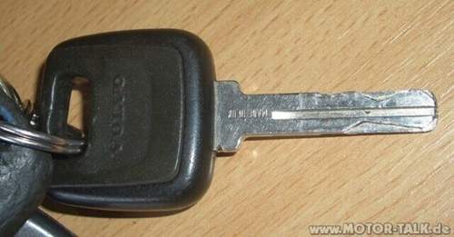

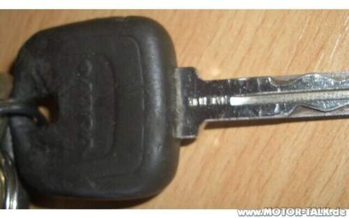

welchen schlüssel hast du ?
keinen klappschlüssel nehme ich an.
dann gibt es noch die zwei vom foto, die alte variante bis 99 - die bessere mit hartplastik (die kann man auseinanderschieben, dann sieht man den chip und kann ihn rausnehmen,
oder die neuere variante, weiches plastik und oft ziemlich demoliert (wenn dann schonmal blau rausleuchtet) - da kannste NICHTS machen.
wobei - was willste mit dem chip. der chip hat immer eine eindeutige nummer - und die nummer des bzw. irgendeines chips muss deinem steuergerät bekannt sein. d.h. wenn ich mit meinem schlüssel z.b. an dein auto gehe, und meine nummer nicht im steuergerät programmiert ist, dann ist die WFS aktiv und unterbindet das starten des motors.
einen antennenring hätte ich für dich. sofern der vom 99er TDI gleich ist. kann dir gerne schicken - und du testst dann einfach. umbau sollte sehr einfach sein.

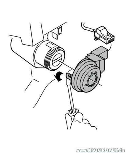

Antennenring auswechseln
Vorbereitungen
Diebstahl-Radiocode notieren.
Minusleitung der Batterie abklemmen.
Entfernen:
-untere Lenkradhülle.
Die Antennenringraste vorsichtig mit einem Schraubendreher herausstemmen und den Antennenring herausziehen. (SIEHE FOTO)
Entfernen:
-Anschlußklemme für Antennenring.
Vorsicht! Darauf achten, daß das Kabel zum Airbagmodul beim Lösen der Antennenringraste nicht beschädigt wird.
Einbauen
Die Anschlußklemme an den Antennenring anschließen.
Den neuen Antennenring über den Zündschalter schieben und hineindrücken, bis die Raste greift.
Vorsicht! Darauf achten, daß das Kabel des Airbagmoduls im Lenkrad beim Einbauen des Antennenrings nicht beschädigt wird.
Einbauen:
-Minusleitung der Batterie.
Den Diebstahl-Radiocode wieder eingeben.
also im prinzip lenkradabdeckung von unten glaub drei schrauben, diese bitte beim erstn mal ganz sanft öffnen(damit man das system versteht, ich habs beim ersten mal leider gebrochen). dann kannste das teil wie oben beschrieben easy tauschen.
