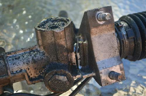

Guten Morgen!
In einer relativ langsam gefahrenen Linkskurve gab es vorn ein kräftiges Knackgeräusch. Die Lenkung bekam etwas Spiel, funktionierte aber noch. Nach weiteren 500 Metern war die Servounterstützung weg und die Ölpfütze unter dem Auto war nicht mehr zu übersehen.
Fahren war kaum noch möglich, das Spiel wurde größer, so musste der Abschleppwagen vom NRMA (hier so etwas wie der ADAC) das Cabrio zur Werkstatt bringen.

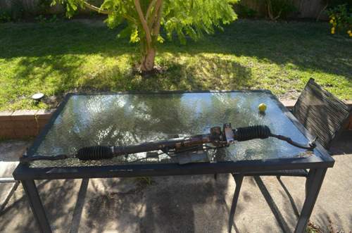

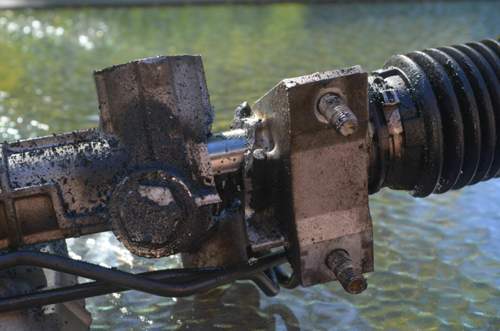

Am Tag darauf rief mein Lieblingsschrauber mich an und bat mich zu kommen. Er müsse mir etwas zeigen, was er noch nie gesehen habe. Ja, und da lag dann die gesamte Lenkung, direkt am Schneckengetriebe abgebrochen, vor mir. Siehe Fotos.
Tausend Kilometer südlich, bei Melbourne, gibt es eine Firma mit dem Namen "Swedish Wreckers". Die haben derzeit rund 500 Volvos auf den Hof stehen. Die erzählten mir auch, dass es den C70 I mit zwei verschiedenen Lenkgetrieben gibt. Hatten sie aber beide da, mussten nur ausgebaut werden.
24 Stunden später war das Ding hier, gestern war es eingebaut. Danach musste die Vorderachse natürlich neu vermessen werden - jetzt ist alles wieder gut.
Hier bei uns in der Nähe habe ich schon ein bisschen herumgefragt: einen Schaden wie diesen hatte noch niemand gesehen. Und ich finde das auch ziemlich außergewöhnlich.
Und ihr?

Also einen Schaden wie diesen habe ich in 8 Jahren Schrauben auch noch nicht gesehen. Ich habe die Lenkgetriebe als sehr widerstandsfähig empfunden bisher.
Hat das Fahrzeug eine Vorgeschichte dazu? Schon mal einen Unfall gehabt oder Ähnliches? Einfach so passiert DAS nicht. Da muss mal eine hohe Kraft auf das Gehäuse gewirkt haben.
LG, Tim
Moin,
so einen Schaden am Lenkgetriebe habe ich mal an nem Vento gesehen , durch nen Unfall , hatte das Fahrzeug mal nen Frontunfall, so das vielleicht das Getriebe beschädigt wurde und erst jetzt auseinander gebröselt ist ?

@volvo850xx schrieb am 29. Mai 2021 um 13:13:27 Uhr:
LG, Tim
Themenstarteram 29. Mai 2021 um 22:18
Nee, hat wohl noch niemand gesehen...
Ein Unfall ist nicht bekannt und nach gründlicher Untersuchung nicht feststellbar.
Ich spekulieren, dass es mit einem Schlagloch in Verbindung stehen könnte.
Vor gut einem Jahr bin ich mit 60 bis 70 km/h bei Dauerregen in ein Schlagloch gekracht. Es war einen sonst hervorragen ausgebaute Straße und das Loch nicht sichtbar, da es mit Wasser gefüllt war.
Es war tief und scharfkantig und als ich durch war, waren beide Reifen auf der linken Seite platt. Die Felgen erstaunlicherweise unbeschädigt.
Eine andere Ursache für den Bruch im Lenkgetrieben fällt mir nicht ein.
