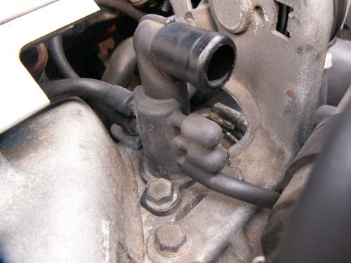

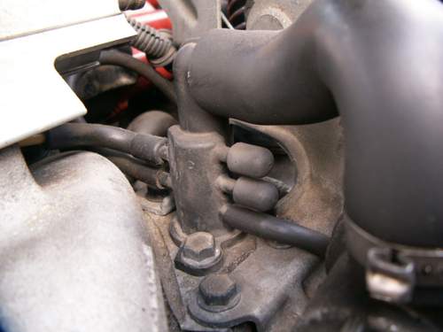

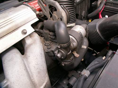

Ich hab jetzt alle Unterdruckleitungen neu gemacht, dabei hab ich gemerkt, das diese dünne Plastikleitung, die von oben hinter dem LMM bis zum Anschluss unten an der Wasserleitung abgerissen war, ob das vom Ausbau kam oder die schon länger so war, kann ich nicht sagen. außerdem hab ich gesehen, das am "Tannenbaum" 3 von 5 Blindstopfen weg waren, die müssen aber während der Fahrt Weg geflogen sein, denn die hab ich definitiv kontrolliert.
Dann hab ich noch den Krümmer und den Flansch gecheckt, alles 100% Dicht.
Dann hab ich mal im Stand Gas gegeben, die Zündung aus und wieder an gemacht, so das der Wagen an bleibt, auch dann ist die Leuchte aus und geht auch dann erst nach 10 Sekunden wieder an obwohl der Wagen ja quasi durchläuft.

hast du geschaut ob der saugrohrdrucksensor angestöpselt ist ?
Wo sitzt der?
Ich habe quasi alle Stecker auf korrekten Sitz und Korrosion geprüft
bin mir nicht 100% sicher aber der sitzt auf dem schlauch der zur drosselklappe geht
