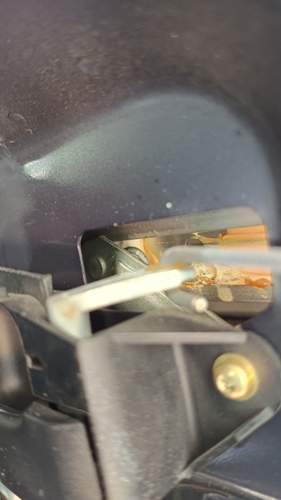

habe das Problem das der Fensterheber nicht mehr geht weder hoch noch runter der bleibt in der Andrückfunktion stehen.
Motor klackt beim betätigen wie auch der Schalter Schlossfalle.
Der ratterte beim oben ankommen und jetzt fährt er gar nicht mehr.

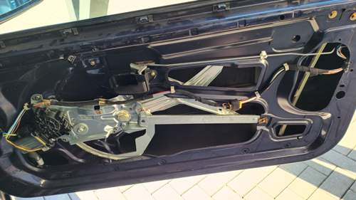

Würde gerne die Fensterheber Schere ausbauen.
Vielleicht die Scheibe so versuchen aus zu hängen und den Heber aus zu bauen

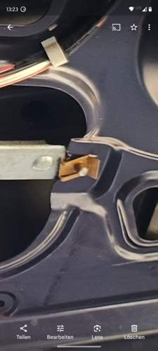

Das Fenster steht oben geht nicht mehr runter will den jetzt ausbauen aber ich kann die Scheibe nicht runter fahren um ihn aus den 2 weißen Gleitstücken zu lösen.

Ich hab schon Scheren gesehen die sich so verbogen haben das so gar nichts ging. Musste erst mal vorgerichtet werden und ein wenig Nachdruck nach untern gebracht werden.

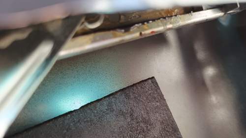

An die Gleitstücken komme ich auch so aber keine Ahnung ob man die wenn oben ausbauen kann wenn der oben auf Spannung ist

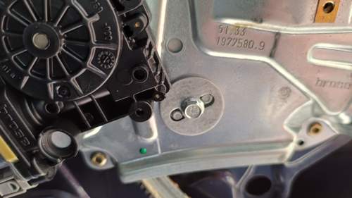

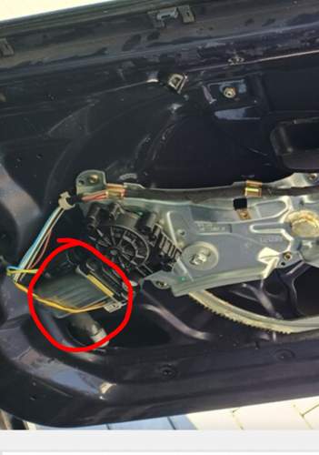

Hatte glaube ich das selbe zuletzt.
Motor klackt bei Druck auf Knopf, aber Fenster bleibt ganz oben stehen.
Hatte erst die hintere Gleitschiene entfernt, das half nix.
Habe dann die Abdeckung vom Motor abgemacht, um zu sehen ob er noch funktioniert = ja.
Dann wieder zusammengebaut und plötzlich ging alles wieder.
Was es war weiss ich nicht, aber irgendwie hatte sich was verklemmt oder so.

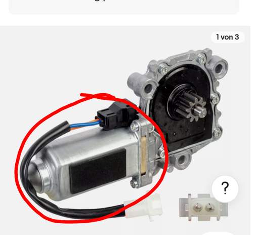

Abbauen
Themenstarteram 29. Juli 2024 um 17:49
Okay wie macht man die ab ?
Bevor ich jetzt wie der erste Mensch da rumstocher :D
Beide Stecker abstecken, und dann die Halteschrauben von dem Deckel öffnen. Siehe Beispielbild.
Viel Erfolg, hoffe es ist das selbe wie bei mir und es hängt nur der Motor.

Wenn du lange am Motor (Richtung weiss ich nimma) drehst, fährt das Fenster Stück für Stück runter (bzw hoch) . So kommst vielleicht besser an die Gleitschienen
