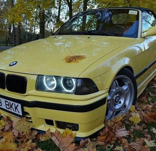

ich weiß das dieses Thema schon mal hier gab, aber leider sehr alte Kommentare. Deswegen wollte ich hier ein neues Thema eröffnen um aktuellere Erfahrungen zu lesen.
Ich habe einen E36 328i Cabrio Bj. 97'. Leider habe ich in meinem Fahrzeug die Bosch H7 Scheinwerfer verbaut die jetzt sehr vergilbt sind. Der linke Scheinwerfer hat schon einen riss.
Ich weiß das von der Qualtiät her am besten die Orginalen BMW Scheinwerfer sind, kosten aber auch über 200€ für einen Scheinwerfer.
Gibt es außer den Orginalen Scheinwerfer, noch andere Scheinwerfer die qualitativ akzeptabel sind und einbauen kann?
Ich habe da verschiedene Hersteller im Internet gelesen wie zb.:
-DEPO
-D&W
-FK
wenn ihr zu den Herstellern oder anderen Erfahrungen habt, dann würde ich die gern wissen bevor ich mir evt. was falsches bzw. schlechtes kaufe.
P.S.: KEINE ANGEL EYES oder ähnliches!
Danke im voraus...

Hol Dir doch gebrauchte ZKW H7, die kannst Du dann aufklipsen und die inneren beiden Streuscheiben sind aus Glas, lassen sich also mit Spüli und Wasser in einen Neuzustand putzen.
Für die ZKW gibt es ohne ende streuscheiben (also das ganze vorderteil) für 30 Euro/Stück) dann wärst Du mit
gebrauchten ZKW beide zusammen 60 - 70 Euro
+ neue Dichtungen 20 Euro
+ neue Streuscheiben 2 x 35 Euro
bei insgesamt maximal 160 Euro. Lass noch mal einen Deckel fehlen oder so was dann sind es trotzdem unter 200 Euro und Du hast 2 neuwertige Top Scheinwerfer von ZKW drin...

Ich hatte im E36 die FK drin (mit Linse und Ringen).
Die Lichtausbeute war super (H7) - aber die Qualität der Gehäuse war unterirdisch. Sie waren zwar immer dicht, aber der Kunststoff war so brüchig das man die kaum anfassen konnte ohne das was gebrochen ist.

Alles identisch, nämlich Depo. Gebrauchte SW würde ich nicht kaufen, weil bei Ebay meistens nur Müll entsorgt wird. Neue Depos würde ich nehmen, oder welche von TYC.

Ich hatte die depo H7 damals bei meinem Bruder verbaut, passgenauigkeit und Licht waren super, allerdings würde ich den Einbau bei den aktuellen Temperaturen nicht empfehlen, da das Plastik gerade bei Kälte sehr brüchig ist. Stellmotore haben aus seinen alten Bosch H7 gepasst.
