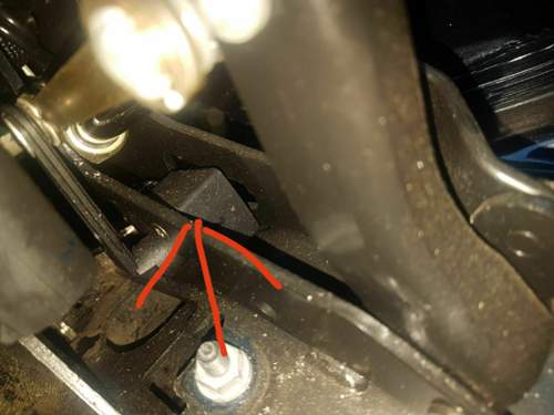

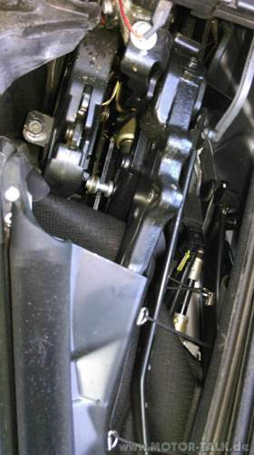

Habe auf der linke Seite zwei sensoren gefunden, ich gehe mal davon aus du meinst Bild Nr.2 oder? Laut TN 54348267936
Ist das der sensor für die hauptsäule. Dann muss ich meinen kumpel sagen er soll sich den sensor bestellen und testen ob es mit dem neuen dann wieder funktioniert
Die beiden Sensoren auf den Fotos erkennen, wo sich der Spannbügel und der Hauptbügel befinden.

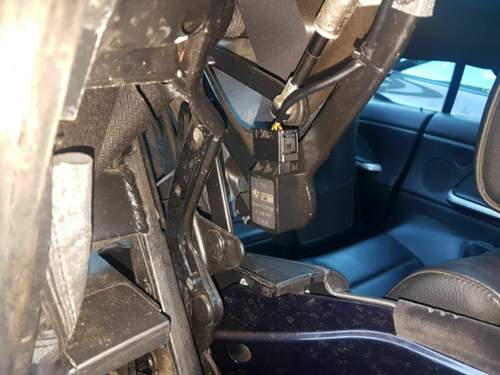

Ich meine den Hall-Sensor, welcher erkennt, ob das linke Verdeckdeckelschloß "zu" ist.
Ich meine Teil 16 von:
http://de.bmwfans.info/.../electro_hydraulic_folding_top_parts
oder Teil 37 von:
http://de.bmwfans.info/.../folding_top_compartment_lid#pos_37
Bild: Links mittig im Bild ist das Verdeckdeckelschloß abgebildet. Hier sollte sich ein Hallsensor befinden (drin, dahinter oder drunter), welcher prüft, ob das Schloß verriegelt ist.

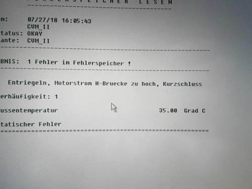

Hallo nochmal. Den sensor am verriegelungsschloss habe ich getauscht und der Fehler taucht im Speicher nicht mehr auf.
Allerdings geht das verdeck immer noch nicht auf und jetzt steht im fehlerspeicher ein neuer fehler, offen last beim entriegeln :(
Habe jetzt nochmal die battiere ab geklemmt, bei erneuten versuch zu öffnen kommt jetzt ein statischer fehler, im angehängten bild sieht man den fehler und der lässt sich nicht löschen
