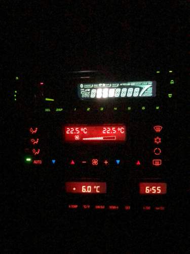

Bin verwirrt. Willst das jetzt nur aus Neugier wissen oder ist da jetzt doch ne Klima verbaut.
Ich schau nachher mal bei meinem ob ich was sehen kann.

Bin extra für dich mal raus gegangen zum gucken.
Es ist ein Dreieranschluß an der Schottwand zum Innenraum. 2 mit Wasserventilen und der andere wird dann Rücklauf sein.
Macht auch Sinn oder;)
