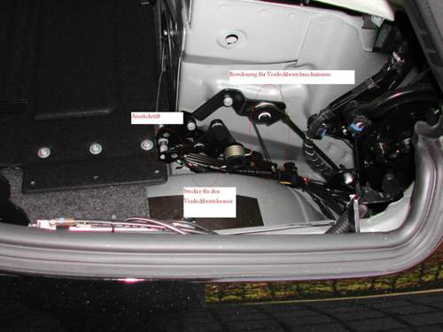

mein Verdeck läßt sich nicht öffnen, bzw. es öffnet sich nur der hintere Teil (Teil mit der Heckscheibe) des Verdeckes, dann erscheint im SID "Gegenstände im Kofferraum", obwohl dieser leer ist. Es hat etwas mit dem "Ladetrennungssack" (mir fällt kein besserer Begriff dazu ein) zu tun, da dieser auch komisch in den Kofferraum hineinragt. Ich kann diesen auch einfach mit der Hand nach oben drücken und der Kofferraum ist wieder komplett frei. Gibt es irgendwo einen Kontaktschalter oder Vergleichbares, was kaputt sein könnte? Wenn ja wo liegt dieser? Oder kann ich vielleicht irgendwo die Sicherung ziehen und diese Einrichtung ist erstmal einmal außer Funktion gesetzt, damit ich ich über die Feiertage offen fahren kann, denn der Mechaniker meines Vertrauens hat Urlaub.

Und hier 2 Bilder vom Mechnismus bei geöffneter Verdeckklappe.
So sollte das aussehen, wenn alles richtig ist.

Der Verdeckbeutel funktioniert mittels Seilzug am rechten Verdeckdeckelscharnier. Evtl ist der Seilzug ausgehakt.

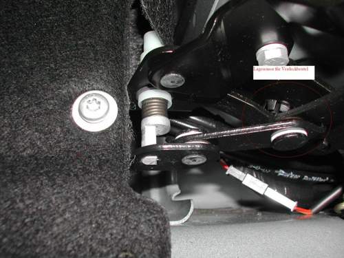

Der Lagegeber befindet sich am Hebelarm des Verdeckbeutels, der auch rechts sitzt. Das Kabel des Gebers hat einen 2 poligen schwarzen Stecker.

Den Lagesensor halte ich selber nicht für die Fehlerquelle, das ist ein einfacher Magnetsonsor, wie ein Reed Kontakt.
Wahrscheinlich ist nur der Bowdenzug ausgehakt. Oder es hat irgendwie den Stecker oder das Kabel erwischt.

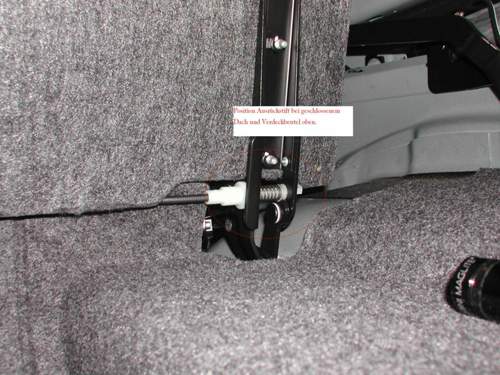

Wo befindet sich der Verdecksack, wenn der hintere Spriegel des Verdecks hochgeklappt ist ?
Und ist der Verdecksack oben, wenn das Verdeck komplett geschlossen ist ?

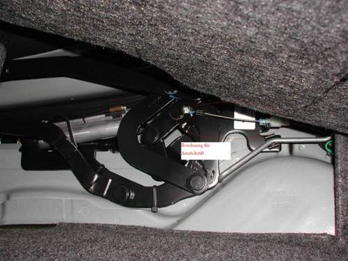

Der Verdecksack funktioniert rein mechanisch mit Hilfe von 2 Bowdenzügen.
Der eine Bowdenzug löst einen Verriegelungsstift am unteren Scharnier des Sackes. Der andere Bowdenzug zieht den Verdecksack hoch, sobald das Dach geschlossen ist.
Den Sensor bzw. dessen Stecker würde ich ausschließen, denn der sitzt an einer Position, wo er keiner Belastung ausgesetzt ist und nicht geknickt werden kann.
Wahrscheinlich nur ein mechanisches Problem, das einer der Bowdenzüge ausgehakt ist, oder der Verriegelungsstift für den Verdecksack´mechanismus klemmt.

Vielen Dank. Also der Sack hängt immer bei geschlossenem Dach unten und engt den Kofferraum rechtwinkelig ein. Bei Betätigung des Dachmechanismus hebt sich das hintere Teil des Daches, Anzeige im SID "Gegenstände im Kofferraum", Kofferraum geöffnet (erster Versuch: Sack wurde nach oben gezogen oder war noch oben, weil ich am Nachmittag mal in den Kofferraum geschaut habe, war also verschwunden, Dach ging aber trotzdem nicht weiter auf. Versuch 2 und 3: Sack blieb unten hängen und Dach ging über Position 1 nicht auf). Ich hoffe, dass ich mich mit meinem laienhaften technischen Sachverstand verständlich ausdrücken kann, dass es auch hilfreich ist.

Ok, der Sack hängt also bei geschlossenem Dach teilweise unten. Das ist ja schonmal falsch.
Hier die Fotos, mit denen Du zumindes mal versuchen kannst, ob Dir etwas auffällt.
Zunächst 2 Fotos vom Verdeckbeutel aus dem Kofferraum, bei geschlossenem Verdeck.

Tut mir leid, dass ich mich erst jetzt melde. Ich hatte heute einen Termin beim Saab-Händler. Also der Fehlerspeicher zeigt viele Fehler an. U.a. Chipsensor. Zum Schluß war es dann doch der Bowdenzug. Dieser hat sich aber nicht ausgehängt sondern die Laufrollen waren festgelaufen, sodass der Zug sich regelrecht in die Rollen eingefressen hat. Der Meister hat jetzt den Zug deaktiviert, damit ich offen fahren kann. Sucht jetzt die entsprechenden Ersatzteile raus und meldet sich wieder bei mir. Hat jemand damit schon Erfahrung gemacht? Besonders für die Anschlußwartung muß ich für einen Tag das Auto in der Werkstatt lassen. Ich kurbel zwar gerne die Wirtschaft an, aber nicht alleine. Noch einmal vielen Dank für die Ratschläge. Ich melde mich wieder, wenn ich mehr weis.
