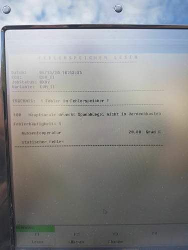

nach dem Einsetzen des Windschotts ist beim Schließen des Verdecks der Gummibügel vom Windschott zwischen dem Verdeckkasten geraten. Der Verdeckkasten ließ sich nicht mehr öffnen. Nach einigen Versuchen und Notentrieglung (ca. 30 sec. auf den Knopf am Skisack drücken) ging das Verdeck bis 90 Prozent zu und dann wieder gehakt. Nach einigen Malen notentriegeln ging auch das letzte Stück zu. Zu keiner Zeit haben wir mit Gewalt nachgeholfen.
Folgende Fehler sind gespeichert - ist was kaputt gegangen? Lösung?

Ist nur ein Fehler abgelegt - Hauptsäule drückt Spannbügel nicht in Verdeckkasten
Nach dem Fehler löschen und Zündung an (Verdeck ist auf) blinkt die obere Leuchte rot, beim Zudrücken hört man die Hydraulik, aber es tut sich nichts (habe das Gefühl, das er eine Endposition sucht, um aufzuhören). Wenn ich auf Schließen drücke, tut sich ausser Blinken nichts :(

ich deute den Fehler - Hauptsäule drück Spannbügel nicht in Vedeckkasten -
entweder als Fehler des Schalters, der am Ende des Gestänges sitzt und de-
fekt oder verstellt ist und damit eine falsche Position an das CVM meldet -
dann müsste aber dieser Schalter ebenfalls als Fehler im Protokoll auftauch-
en (was er nicht tut) - oder aber es läge an der Pumpe, die das nicht schafft,
die aber als Fehler auch nicht auftaucht (obwohl die ja angeblich arbeitet)
. . . mmmhhhhh
bitte Verdeck (manuell) schliessen - nochmals alle Fehler löschen - Verdeck
nun Öffnen (Schalter AUF) - und nun beschreibe exakt, was genau passiert
und wann und wo genau es nicht weitergeht ! - ansonsten wird das nix
good lack
