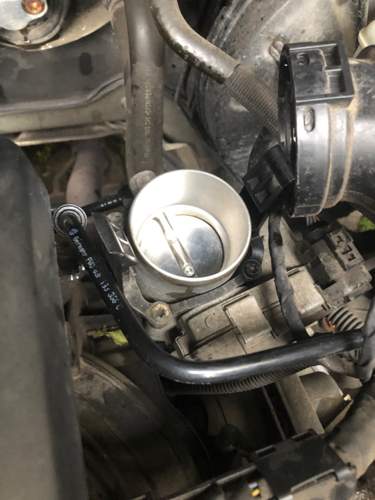

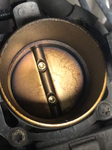

Ich fahre einen Caddy 2k Benziner und möchte gerne die Drosselklappe reinigen. Das sollte für mich als handwerklich begabten Laien mit Eurer Hilfe machbar sein.
Mein Problem:
Wo finde ich die bei meinem Motor??
Vielen lieben Dank für Eure Hilfe!

Du bist in der falschen Rubrik gelandet, 2k wäre "Caddy 3&4".
Zu Deiner Frage:
Für eine vernünftige Antwort müsstest Du schon ein paar Daten deines Caddy liefern:
Baujahr, Hubraum, PS/KW, am Besten noch Motorkennbuchstabe.
Wenn Du öfter Fragen hast, gib diese Daten in Deiner Signatur (wie bei mir, unten) oder in Deinem Profil an, dann musst Du sie nicht jedes Mal dazuschreiben.
Bei meinem 1,6l BSE von 2009 siehe Bilder.
Motorkennung ist ACCBZBX01
Baujahr 2011

Schau mal hier rein, das könnte Dein Motor sein ( hier allerdings im Golf):
https://www.youtube.com/watch?...
bei min. 5:09 geht er an die Drosselklappe dran.
Hier habe ich noch was besseres gefunden:
http://www.holz-und-metall.eu/.../...ppe-reinigen-12-tsi-vw-motor.html
viel Spaß beim Basteln

CBZB ist der Motorkennbuchstabe fals nochmal jemand fragt
Viel Erfolg! Aber wenn Du Dich mit der Materie beim TSI nicht aus kennst. Lade Dir die nötigen Infos bei VW (Erwin) runter. Kostet eine kleine Gebühr. Dann geht es vielleicht einfacher,
gerade wenn Du was auseinderbauen willst.
Ich habe den gleichen Motor. Zum Reinigen habe ich immer nur Systemreiniger von LM genommen.
Nie ausgebaut.
Elektrische Drosselklappen bau ich ungern ab. Müssen meist danach wieder angelernt werden. ( Jedenfalls bei vielen Autos)
Neue Dichtung würde ich mir vorher aber besorgen. Falsch Luft mag kein Auto.
Vielen lieben Dank für die Infos. Musste erstmal checken, dass Erwin kein Forumsmitglied ist )
Brauche ich denn den Erwin, wenn ich nichts ausbaue, sondern wie Du im eingebauten Zustand reinige?
Den hier zum Reinigen? Und hab ich das richtig verstanden: wenn nach dem Reinigen noch was drin sein sollte, einfach in den Tank kippen?

Das ist der falsche Reiniger, du brauchst Drosselklappenreiniger.
Der ist auch für den TSI sehr gut.

Wie schlecht läuft er denn?
https://www.ebay.de/itm/394016606952?...
Das wäre der richtige Reiniger für die Drosselklappe.
Vermutlich funktionieren in der Praxis beide sehr gut, ich hab mich jetzt für den speziellen Drosselklappenreiniger entschieden.
Der Leerlauf ist schon unruhig und manchmal hat er Aussetzer und Leistungsverluste.
Wir waren in verschiedenen Werkstätten, wo verschiedenstes geprüft wurde. Keiner wusste, woran es liegt.
Im Urlaub hab ich dann einen sehr hilfsbereiten KfZ Mechaniker getroffen, der zwar auch nichts gefunden hatte, aber meinte, es könnte an der Drosselklappe liegen, die sollte ich mal reinigen.
Nachdem ich dann gegoogelt habe, was eine Drosselklappe überhaupt ist und macht, habe ich auch verschiedene Berichte über die Auswirkungen verdreckter Klappen gelesen und das deckt sich schon deutlich mit meinen Erfahrungen.
Oh, Fehlerspeicher was drinnen? oder leer?
