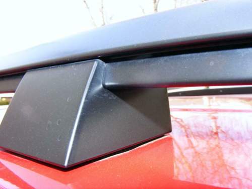

Guten Morgen Zusammen!
Habe mich im Original-Zubehör nach einer Dachreling für den Caddy umgeschaut - vergeblich.
Optisch finde ich eine solche Reling eigentlich nett (analog Touran u.a.) frage mich aber, wie das wohl am Caddy aussehen mag.
Soweit ich weiss hat der Caddy nur zwei - sehr nahe beieinander liegende - Befestigungspunkte je Seite auf dem Dach.
Bei Touran und anderen geht die Reling immer über die gesamte Dachlänge.
Sieht eine Reling beim Caddy nun komisch aus (= weil zu kurz) und hat jemand evtl. eine Reling und kann ein Foto machen...?!
Habe nur folgendes Bild im Netz gefunden.

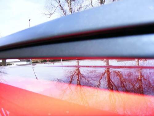

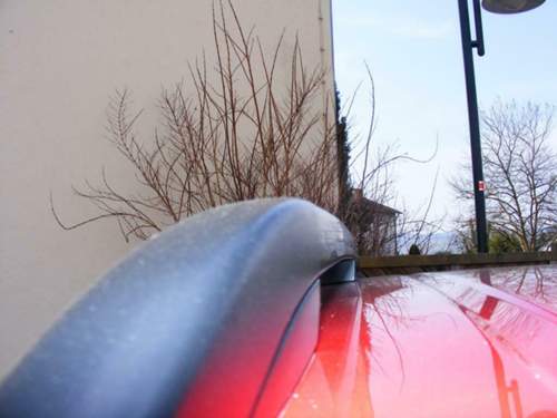

Hallo Leute,
such doch mal manuell in den alten beiträgen - da wirst du sicherlich fündig.
dieser Thread (B I L D E R ! ! !) (Seite 5, Bilder "unser-caddy-01.jpg" + "unser-caddy-02.jpg") von Raine47 enthält Bilder von besagter Dachreling! :p ;)
Gruß Torsten

Was ich nicht verstehe ist, dass auf dem Bild die Reling an drei Punkten auf jeder Seite befestigt zu sein scheint (weil drei sichtbare Plastikansätze).
Soweit ich weiss, hat der Caddy aber doch nur zwei Befestigungspunkte je Seite.
Wie geht das dann? Schwebt der Plastikansatz in der Mitte "in der Luft" oder "scheuert schön am Lack"?
Jemand eine Idee?
am 5. Januar 2007 um 11:48
also wenn ich auf den Linken Träger schaue sehe ich nur 2 Aufnahmen.
Das in der Mitte ist die Antenne ;-))
aber war da nicht etwas mit einem zusätzlichen loch? ganz dunkel meine ich mich daran erinnern zu können, dass die caddy-befestigungen zu dicht beieinander liegen und daher für den hinteren halter ein loch ins dach gebohrt werden muss. oder habe ich das geträumt?
wenn die reling nur die originalbefestigungspunkte nutzt, sähe das wahrscheinlich sehr ulkig aus. eher wie ein haltegriff, nicht wie eine dachreling.
jens
immer noch auf der suche nach einer schönen lösung für die befestigung eines surf-dachträgers.
Zusätzliches Loch ins Dach bohren!
Die Aussage von Jens...
...aber war da nicht etwas mit einem zusätzlichen loch? ganz dunkel meine ich mich daran erinnern zu können, dass die caddy-befestigungen zu dicht beieinander liegen und daher für den hinteren halter ein loch ins dach gebohrt werden muss. oder habe ich das geträumt?
...ist absolut korrekt! :p
Die Original Löcher liegen für diese Dachreling zu eng beisammen...
Es muß ein zusätzliches Loch ins Dach gebohrt werden...!!! :eek:
Gruß Torsten

Ist also bei dieser Reling ein drittes Loch zu bohren oder wie siehst Du (und andere) das?
Ich würde sagen (von vorne gesehen!) Punkt 1 und 2 sind die Original Löcher im Caddy-Dach und der letzte Punkt ist ein Loch das nachträglich gebohrt werden muß!
Gruß Torsten
am 5. Januar 2007 um 13:02
hier sieht es stark danach aus!!
Muß aber auch sagen diese Gefällt mir Persönlich besser als die mit 2 Punkten.
Kann gerade von Oben auf meinen Caddy sehen. Die Letzte Aufnahme an der Heckklappe müßte so wie das aussieht Neu gebohrt werden.
