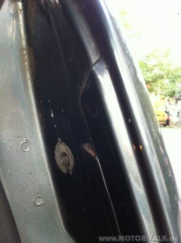

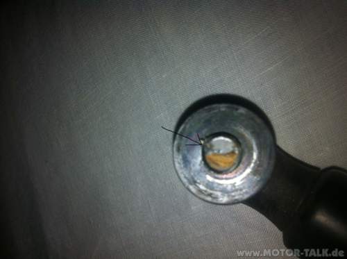

Hallo miteinander,
ich versuche mal ein paar Bilder hochzuladen.
Die Schraube ist nicht am Kopf, sondern tiefer im Gewinde abgerissen. An der Stelle ist leider alles so eng, dass man hier mit Bohrer und Linksausdreher wohl nichts machen kann. Die intakte Schraube sieht genauso aus wie beim Facelift. Ich habe das Gefühl als wenn die gar nicht bündig mit der Karosserie festgezogen ist.
Ich hoffe das VW sich hier kulant zeigt. Weiss denn einer von Euch ob hier nicht doch die Anschlußgarantie greifen muss?
Werde Euch auf dem Laufenden halten.
Dann nehme ich das mit der Verbesserung (auch wenn nur wiederwillig) zurück... :-( !
Die linke Seite mit dem Spalt sieht in der Tat nicht gut aus. Ich würde Sie auf festen Sitz kontrollieren und rausdrehen, schauen ob die Schraube an sich noch gerade oder eventuell sogar krumm ist, wenn Krumm ist das in der Tat ein Ermüdungsbruch!
Man sieht aber auch, am Lack, das die Schraube rechts einmal ganz angezogen war.
Ich würde die Schäden an der Karosse nicht als "Karosserieschaden" sondern als Folgeschaden aufgrund z.B. einer versäumten Rückrufaktion dastellen, aber obs was nutzen würde....
alternativ zum Linksausdreher kann man auch mal versuchen die Schraube mit einem kleinen Körner oder einer Anreißnadel Stück für Stück heraus oder ganz herein zu drehen. Und ja, die Stelle ist echt blöd für eine solche Aktion.
Leider ist die Bruchstelle selber nicht hochauflösend genug, um etwas über die Ursache zu sagen, eventuell kannst Du ja noch ein Bild der anderen Bruchseite also Makro nachschieben?
Gruß MaxiCaddy1.2
