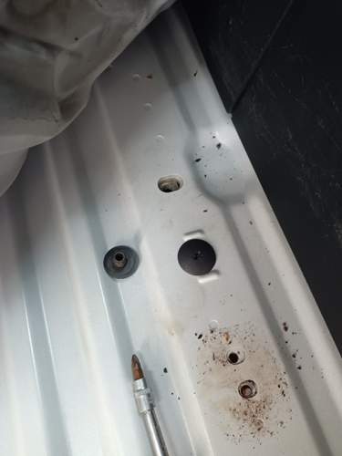

Also ich war heute ran. Es war ne Bodenplatte verbaut, wobei ich vermute dort sind die Gewinde wo diese befestigt war.
Zugeschweißt ist dort nichts. Unter S.1 ist eine 5 aufgeführt, warum man dieses Auto auch immer umtragen lässt, erschließt sich mir nicht.

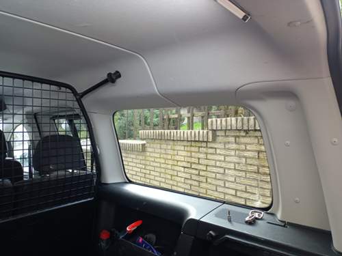

Wo die Aufnahmen für die Gurte sind, habe ich auch nicht gesehen. Die Trennwand war oben an Schrauben befestigt. Ich denke diese sind aber zu weit vorne. Ich habe mal ein paar Bilder gemacht.
Leider ist natürlich auch die letzte Schraube abgerissen.
Hier wollte ich hin.

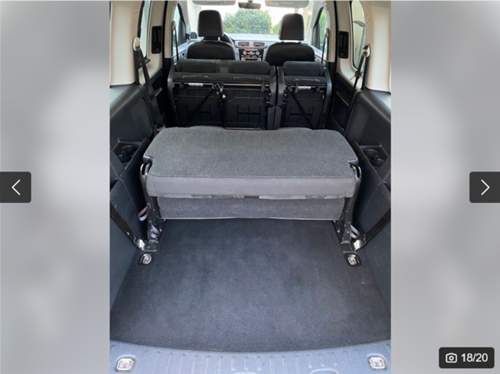

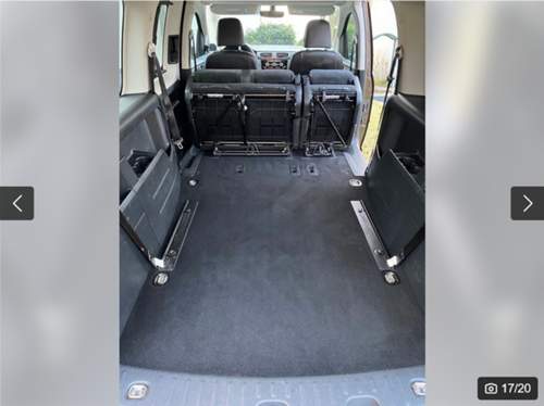

Hier hast du mal paar Bilder zur Orientierung.
Das Loch, was du da hast, war eine Zurröse. Ich kann nicht genau erkennen, wo der Gurt da fest ist, an der Zurröse nicht. Der kurze Caddy hatte da Ösen und das Gurtende konnte ausgehakt und in der Seitenverkleidung eingesetzt werden. Beim Maxi ist der Gurt wohl dauerhaft drin.

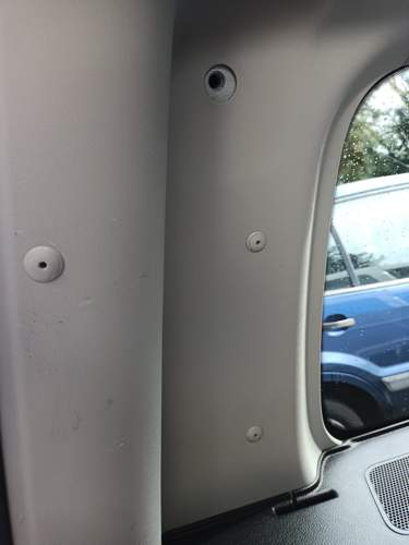

Wenn ich es richtig sehe, hast du zumindest die Seitenverkleidung drin, mit dem Loch für die Gurtführung. Jetzt musst du noch gucken, ob du oben an der D-Säule auch das Gewinde für den Gurt findest.
Die Schiene war bei späteren Caddys drin, um die Sitzbank leichter auf die Pilzköpfe zu schieben. Es geht aber auch ohne Schiene nur mit Teppich.

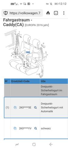

Hat Jemand für nen 2019er Caddy 4 Maxi, die Teilenummern der Anbauteile? Eine Bank habe ich bereits gefunden und würde ich die Woche abholen.
