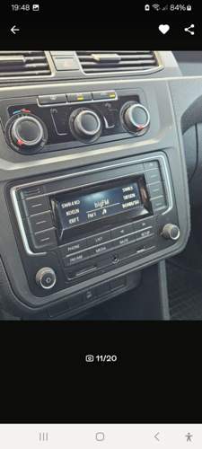

Hallo zusammen.
Habe mir einen Caddy Bj 2017 zugelegt und möchte gerne das Radio gegen eines mit Android Auto etc ersetzen.
Welches genau ist hier Verbaut? Foto unten.
Habe leider keine Unterlagen zu diesem.
Und was wäre bei diesem Radio möglich?
Kann ich auch das Android Radio aus meinem Golf 6 einbauen?
Verbauten Radio

Nix ausser der Freischaltung einer FSE (fals es die nicht schon hat).
Ja vermutlich kannst du das Android Radio aus deinem Golf 6 einbauen, die liegen im Infotainment recht nah beieinander, so dass die Wahrscheinlichkeit hoch ist, dass das auch im Caddy voll kompatibel ist. Kann man ja einfach mal probieren, der Umbauaufwand ist ja überschaubar bei den Kisten.

Moin,
im Prinzip kann man, mit dem richtigen Quadlock-Adapter oder auch Canbus-Adapter und dem passenden Einbau /Abdeckrahmen fast alles einbauen.
Kommt auch darauf an was das Radio unterstützt b.z.w was im Auto verbaut ist.
Das Radio auf dem Bild ist, glaube ich, ein Composition Audio.

Radio aus dem Golf 6 klappt auch einwandfrei im Caddy.
Hab noch Rückfahrkamera nachgerüstet und bin absolut zufrieden.
Hersteller ist Asure.
Android Auto , Musik alles klappt sehr gut.
