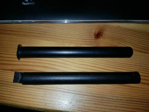

- das Röhrchen für das Kabel zum Sensor hat oben eine kleine Nase, mit der es auf der Scheibe aufliegt - auf diese Nase etwas Filz kleben, erspart einen später lästiges Suchen nach Klapperquellen

Habe nun alles für den Umbau zusammen. Mir stellt sich nur noch die Frage nach der Kabelführung zum Spiegel.
Vom Golf, Scirocco, Passat bin ich es gewöhnt das ein Loch im Himmel ist, wo eine Kappe sitzt in die das Röhrchen gesteckt wird. wie ist das hier beim Caddy gelöst?
Hallo, es gibt kein wirkliches Loch in der Dachverkleidung. Es ist eine halbrunde Aussparung.
