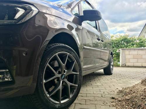

Hallo!
bestimmt schon zig mal hier diktiert. Aber ich bin am verzeifeln, da mir keiner eine richtig Auskunft geben kann.
Habe mir Felgen gekauft, welche heute gelieftert wurden. Jetzt möchte ich mir noch die Reifen kaufen.
Kann ich mir ohne Bedenken 225/45er drauf machen auf meine 17x7,5 ET35 Felgen?
Nach eigener Recherche hier im Forum ist das eher gefühlt kein Thema. Nach Ausage mancher Händler grenzwertig.
Ich habe mal meine Serienräder 16x6 ET50 mit den 205/55er ausgemessen
Gemessen habe ich jetzt Vorne 28mm Kotflügel zur Felge, 20mm Kotflügel zum Reifen
Und hinten 32mm Kotflügel zur Felge, 24mm Kotflügel zum Reifen
Habe aber kein Plan was oder wie ich da Lauffläche-Verdeckt ausrechnen soll
Werde hier auch nicht schlau https://t1p.de/vvav
siehe auch das "vorher nachher" Bild im Anhang
Will mir nur nicht Reifen kaufen + drauf machen lassen + runter machen lassen + neue Bestellen + drauf machen lassen + "alte" verkaufen :-)
Danke!!

Nehme deine Felgen und Reifen , fahre zum TÜV , da bekommst du bestimmt eine Antwort. Da kannst du sie gleich eintragen lassen. Dann hoffe ich , dass das Geschrei ein Ende hat.
Hast du kein Gutachten zu den Felgen bekommen? Da steht sowas drin.
Aber meiner Meinung nach sollte es eigentlich noch passen.
Da war ich wohl zu schnell wegen dem Gutachten.

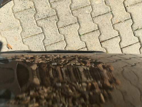

Servus,
meine Felgen 7,5x17 ET35 mit 225/45R17 wurden problemlos eingetragen.
Aber die Felge darf doch nicht rausschauen, oder?! Bei mir schaut die 0,5 cm raus
(siehe auch Bild 2)

@Crazy X schrieb am 24. Mai 2019 um 07:27:17 Uhr:
(siehe auch Bild 2)
Du mußt das auch mal bei Fahrhöhe betrachten.
Will heißen: mit nem 2. Wagenheber unter dem Querlenker/Radlagergehäuse das Rad in die Position heben, wo es sich auch normalweise befindet, wenn es nicht ausgefedert am Caddy hängt. Dann sieht die Welt schon anders aus.
Dazu mißt du mal vor dem Aufbocken von Radhauskante bis zur Radmitte und stellst das nachher aufgebockt entsprechend ein. Dann kannst du auch ne Aussage dazu treffen, ob was rausschaut oder nicht.
PS: Die Felgen gefallen mir.
Danke für den Hinweis. Die Bilder sind aber aus der "Fahrhöhe" (wagenheber war unten, Felge steht auf Holz) :-/, sieht nur so hoch aus weil die Reifen fehlen :-)
Bin übrigends am überlegen die ET45er zu holen anstatt ET35. finde das hier ne heiße Nummer (wenn Tüv nein sagt hab ich ne Menge zeit und geld rausgehaun)
Ich habe bei mir 7,5 x 17 ET35 mit 235/45 R17 eingetragen bekommen. Mehr hätte es jedoch wirklich nicht sein dürfen.
Ist schon ein paar Jahre so. Einige Prüfer nutzen aber auch noch die alte Variante mit der Reifenlauffläche. Wovon das abhängig ist, entzieht sich aber meiner Kenntnis.
Ja auf nem Caddy IV
