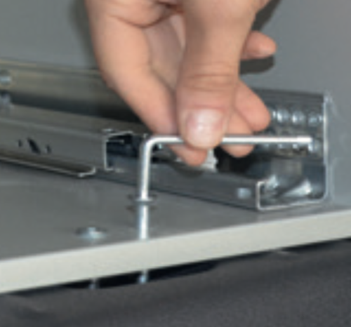

5. Befestigung am Fahrzeug: Hier gibt es im Prinzip drei Möglichkeiten (mindestens):
a) Man kann eine Art Zunge in die Bodenplatte fräsen, in die man dann die Verzurröse einklappt. So macht REIMO das.
b) Man kann die Box einfach mit Spanngurten an den Verzurrösen befestigen.
c) Man kann die Verzurrösen entfernen und längere, passende Schrauben (ich denke, das ist ein Feingewinde, wird man aber bekommen) von oben in die vorhandenen Gewinde schrauben.
Im Moment favorisiere ich c). Die Box soll halt auch mit ausgezogenen Auszügen nicht kippen.

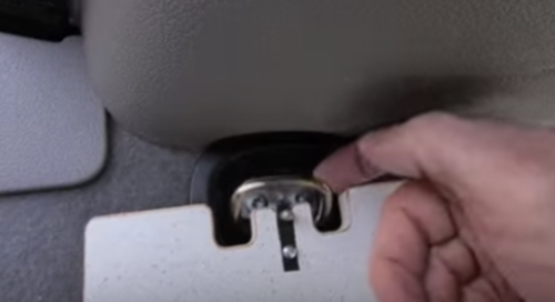

Ob die Befestigung nur an den Gurtösen und/oder den Kopfstützen ausreicht oder noch Stützbeine nötig sind, wird sich weisen. Ich werde das so lösen, dass die Bettplatten Schlitze enthalten, in die man bei Bedarf Beine einstecken kann. Dann kann ich das immer noch nachrüsten.
Details hierzu am besten später in Bildform.
