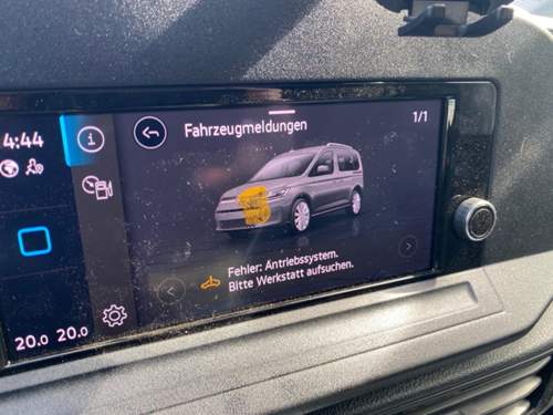

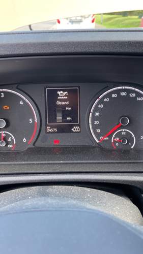

Guten Tag, ich besitze den neuen Caddy 5 seit August letztes Jahres!
Seit dem war ich mehrfach in die Werkstatt, Ölpumpe defekt , Steuergerät defekt.. Software probleme (Spur Assistent, Fußgänger Erkennung usw)
Nun habe ich ne Anhänger Kupplung von Westfalen einbauen lassen und den Elektro Satz von Brink.
Bevor die Anhängerkupplung eingebaut worden ist, waren noch nicht alle Fehler weg… nun behauptet vw, da es keine Originale Anhängerkupplung ist, bekomme ich keine Garantie mehr…
Hat jemand schon mal ne Anhängerkupplung einbauen lassen… in einer Fremdwerkstatt? Und Probleme gehabt?
Ich finde den Preis bei VW für 2700euro ganz schön heftig…
Da ich jetzt nur 780 Euro bezahlt habe…

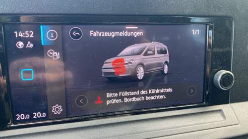

Hatte am Wochenende Probleme mit dem Wagen,
Hatte unterwegs ne Geschwindigkeit von 140 km/h und Tempomat an, als dann plötzlich ne Fehlermeldung kam Tempomat Störung und dann hat der Wagen abgebremst von sich aus und hat dann seit dem Antrieb Fehler… wird jetzt nicht auf Kulanz gemacht, wegen der Anhängerkupplung.

Hallo, ich denke nicht das die Garantie verfällt, aber wie das mit allen so ist, wird es jeder auf den anderen schieben. Wenn die Fehler vorab schon waren, ist die Sache ja eigentlich klar.
So richtig erschließt sich mir aber nicht warum die Werkstatt die Kupplung und den E Satz von verschiedenen Herstellern genommen hat? Aber selbst das ist normalerweise kein Problem.
Beim Caddy habe ich die AHK ab Werk gekauft. Früher auch immer selber nachgerüstet. Aber fast immer mit originalen Teilen, meist war auch preislich kein Unterschied.
Also wenn ein neuer Fehler bei dir auftritt und vw sagt das liegt an der AHK, dann würde ich mir das schriftlich geben lassen . Das sollte ja kein Problem sein wenn die das so genau wissen. Du musst ja dann zum Nachrüster. Aber ohne was in der Hand stehst du da auch nur rum.
Ist zwar sicher eine Rennerei, aber was will man sonst machen. Wenn beide abwiegen, dann bleibt wohl nur der Weg zum Anwalt, Gutachter etc?
@Horst1973 ich würde die AHK elektrisch abklemmen und die Codierung zurück setzen lassen von der Werkstatt die sie montiert hat. Sollte kein großer Aufwand sein und auch im Interesse der Werkstatt bei der Fehlersuche. Anschließend zu VW und die Mängel beseitigen lassen. An der AHK kann es ja dann nicht liegen. Einziger Nachteil dieser Aktion die kannst deine AHK für die Zeit bis VW die Fehler abgestellt hat deine AHK nicht nutzen.

Die moderne Elektronik ist halt nicht für jeden zu begreifen. Die Montage eine AHK und der passenden Elektrik geht einher mit Eingriffen in die Motorsteuerung und weiteren Dingen. Wenn der Stecker in die AHK-Dose gesteckt wird, wird das vom StG registriert und das Anhänger-Programm "geladen". Dazu gehören die Überwachung der Stromflüsse/Widerstände zu den Lampen, die Stromversorgung und natürlich auch das Anhänger ESP. Allein letzteres erklärt schon, warum man vllt. gerade bei einem recht neuen Fahrzeug auf eine (relativ teure) Werkslösung und nicht unbedingt auf Aftersales-Produkte setzen sollte.
Klemm den Kram ab, versuche die Fehler zu eliminieren und schaue dann weiter. Evtl. reicht auch einfach nur der Austausch des Anhängersteuergerätes von Brink. Soll sich die verbauende Werkstatt mal drum kümmern.
