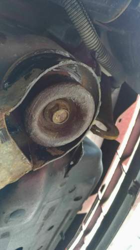

Grüße,
seid paar tagen fährt sich mein Seville komisch... und es knackt in Kurven im Motorbereich.
Auf der such nach der Ursache bin ich auf ein so stark verrostetes Teil gestoßen das es sich schon fast ablöst.
Das besagte Teil befindet sich bei den Gummis von dem Motorträger/Rahmen.
Ich find keinen Ersatz im Internet, könnte aber daran liegen das ich nicht weiß wie das Ding heißt. ;)
Siehe Bilder ein mal wie es aussehen sollte und einmal wie es nicht sein sollte.
Vllt. Weiß da ja wer Bescheid!

Hast du mal nen Bild von der genauen Stelle? Auf den ersten Blick sieht das wie irgendeine Lagerbuchse/Gelenkbuchse aus aber ohne das drumherum zu kennen kann ich es schwer sagen.
Ich würde sagen das sind die Lager vom Fahrschemel.
Das vorne unter dem Motor worauf der Motor sitzt
Schau mal unter Subframe Mount ob das dein Lager ist.
Ja sieht so aus, wie heißt das nun auf Deutsch? ;) DANKE
bei Rockauto find ich da nix :(
Das Teil hab ich von Rockauto.......
Auf englisch stellen, unter Suspension schauen und dann nach subframe mount.

Du meinst Cradle Insulators?
https://www.tubmangmpartsdepot.ca/.../25654083.html
https://www.oem-gmparts.com/.../BC98170.html

Will zwar ungern Ängste schnüren aber mit diesen Subframes bei den FWD-Karren ist auch nicht so ganz zu spaßen:
http://cdn.carcomplaints.com/.../...c-b9c2-1033-b743-4c3114d2dee3r.jpg
Betrifft eigentlich alle FWD-Fahrzeuge bei GM, v.a. aus den 90ern, somit viele Buick Park Avenues usw. - aber heißt ja nicht, dass das nicht auch bei anderen Fahrzeugen möglich ist.
Würde da mal bei jedem Befestigungspunkt "vorsichtig" mit 'nem Montiereisen o.ä. testen, ob das alles noch fest ist. Wenn nicht... Problem.
Soll nämlich auch schon Fälle gegeben haben wo Leuten das Ding mit Motor und Antrieb beim Fahren auf die Straße gekracht iss'...
Wäre auf jeden Fall mal wert geprüft zu werden. Hängt an dem Subframe auch irgendwas von der Lenkung? Stecke bei dem Seville jetzt nicht so drin wie bei den Body on Frames.
