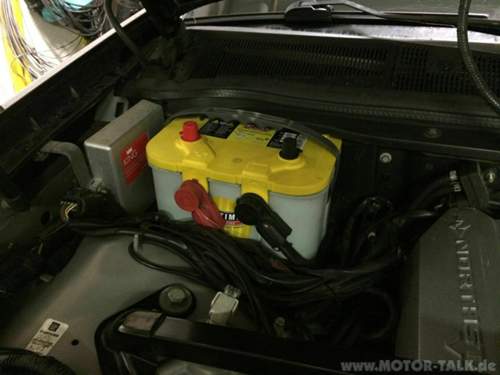

Moin,
meine Batterie ist von jetzt auf gleich Tod. Die paar Tage wo ich den Wagen fahre (SRX 4.6) war alles Tip-Top.. auch nach vielen rumspielen mit der elekt. Heckklappe :D konnte ich immer noch super starten.
Heute morgen ging nichts mehr.. versucht mit kleiner 55Ah Batterie zu überbrücken ging nicht. Dann ein Passat mit laufenden Motor daneben gestellt und selbst da musste ich erst 5min warten bevor ich starten konnte.
Bis eben die Batterie mit 10A ca. 5h geladen und die Spannung stand auf 12,656V.
Ruhestrommessung: Beim anschliessen vom MM etwas über 4A und fiel dann innerhalb 3-5min auf 0,054A ab. Also alles Ok.
Spannungsmessung an der abgeklemmten Batterie: 12,656V und viel um 0,001V/min. Das sind also in 10h 0,6V Verlust ohne das sie angeschlossen ist. = Batterie ist Tod :(
Welche sollte man kaufen? Hatte irgendwo etwas von Optima Yellow gelesen aber wie ist es dann mit den Anschlüssen? Meine sind ja Seitlich geschraubt. Umrüsten auf normale Klemmschellen? Kann die neue stehen, sind die Kabel lang genug?
Danke und Gruß
Reicht nicht. Da ist noch nicht mal der Gasungsbeginn erreicht. 13,8 ... 14,4V sollten es schon an Ladespannung sein.
Unabhängig davon, daß die Batterie möglicherweise wirklich tot ist, kannst Du das so nicht rechnen. Nach dem Laden setzt sich die Spannung immer noch etwas. Eine geladene Pb-Batterie hat eine Ruhespannung von mindestens 12,8V.

Du kannst AGM Batterien nicht mit Standardakkus vergleichen.
Die 4.2 mit 55 Ah ist mehr als ausreichend.
ich fahre in allen Autos die Banner 50300 grad weil sie 4 Anschlüsse hat und ich nicht überlegen muss wie rum jetzt welche wo sind. Und von Pickup, oldie usw alle mit 5.7 Liter Maschine problemlos immer gestartet auch im winter.

Danke, aber ich hole die Optima jetzt in Halstenbek ab.. die ist auf Lager und bei mir um die Ecke :)
und die hat auch an der richtigen stelle die Schraubenschlüsse und oben noch die Standard Pole (z.b. für Endstufen) ;)

So, die gute ist drin :)
Wenn man den Halter unten bisschen schräg ansetzt, hält der auch die Batterie bombenfest.
Also einfacher gehts nicht.. und ich hab freie Anschlüsse für z.b. Endstufen.
